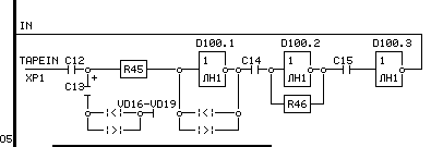

    По умолчанию Нужны пояснения к схеме TAPEIN пентагона
    Вот входная схема пентагона с магнитофона:
    Т.е. 3 элемента НЕ. Не могу понять что она делает. Я бы понял парочку НЕ как буфер сигнала, что подтянуть его до уровня TTL, но тут их 3, т.е. сигнал инвертированый приходит, а еще в параллель диоды двунаправленно стоят и резюк. Для чего весь этот огород?

    в военное время логический элемент начинает работать, как аналоговый с высоким КУ, если вход-выход замыкать вот так диодами или резистором, выводя на средню точку, чуть меньше или больше которой, элемент переходит в устойчивое состояние.

    да, и ещё: как правило, такие схемы самовозбуждаются на высокой частоте при отсутствии входного сигнала

    100.1 - усилитель-ограничитель
    100.2 - усилитель
    100.3 - логика для нормализации формы импульсов

    Конденсаторы на входе схемы, кроме фильтрации "размазывают" фронты сигнала. Вся собранная конструкция не более, чем частотный детектор и система "обостряющяя" фронты сигнала.

    Конкретные вопросы:
    - как расчитывается коэф усиления? Параметры ограничения?
    100.2 - усилитель
    - зачем еще один? как расчитывается коэф усиления?
    Я та поннимаю,что после 100.2 из наличния обратно связи через резистор фронты едут, и поэто все заканчивается простоым НЕ, что фронты были четкими. Так?

    По стандарту амплитуда сигнала на линейном выходе магнитофона 0.25В, соответственно:
    1. Ограничиваем уровень дабы не выжечь п.2 Гуглить встречно-параллельное включение диодов
    2. Усиливаем сигнал до приемлемого для ТТЛ уровня
    3. Делаем красивые прямоугольные импульсы

    1.Ограничение чтобы не выжечь стоит до 100.1 (VD16-VD19), а на 100.1 зачем еще раз диоды стоят?
    2. Ступень 100.2. Во сколько раз? Как расчитывается усиление? Я что-то не понимаю, как оно работает. Ну приходит сигнал на вход. Предположим там 0, на выходе НЕ будет 1 (высокий), часть высокого через резистор вернется обратно на вход. И че?

    Два этих диода вместе С12 задают нулевую точку усилителя.
    С выхода микросхемы через диод, через R45 заряжается конденсатор С12. Как только конденсатор зарядится до значения 2.5 Вольта (середина между лог 1 и лог 0), напряжение на выходе микросхемы начнет плавно уменьшаться с 5 Вольт до 2,5+0,6 Вольта. (0,6 - это падение на диоде). Там и останется.
    Ну а помимо средней точки, диоды ограничивают выходное напряжение усилителя. Которое лежит между: 2,5+-1,2 Вольта. Это середина между лог 1 и лог 0 + падение на диоде + входное напряжение.

    А конденсаторы, резисторы и внутренние сопротивления логических элементов образуют частотный фильтр.
    Рассчитать его почти невозможно, так как нет нужных сведений о внутренностях микросхем. Но крайне просто сделать методом научного тыка.
    Например, подобрать нужный Ку изменяя R46. Чем R46 меньше, тем меньше Ку вплоть до нуля.
    R46 помимо Ку, еще вместе с C14 (и внутренними сопротивлениями микросхемы) образуют фильтр высоких частот.
    На выходе не будет 1 (то есть 5 Вольт). Представь работу схемы по шагам, когда все напряжения плавно изменяются.
    Если бы на выходе D100.2 было 5 Вольт, то через резистор R46 начал бы заряжаться конденсатор C14. Сначала на нем было бы 0,5 Вольт, потом 1 Вольт, потом 2 Вольта, потом 2,5 Вольта.
    При приближении напряжения к 2,5 Вольт, напряжение на выходе микросхемы начнет плавно меняться с 5 Вольт до 0 Вольт. И в определенный момент времени напряжение на входе и выходе станут равны. И дальше изменяться не будут.
