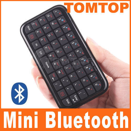

    вот моё видение твоего проекта спеки! таким он должен выглядеть! и ещё небольшой экранчик, и полноценный микро спеки!
    ))) Мои технологии такого не позволяют )))
    Lisitsin /Василий Лисицын/
    Vasil.lisitsin@yandex.ru
    Стой! Куда сорвался? Батарейки возьми для часов!
    ...ни для чего серьезного не пригодный А вот в текущей версии это вполне себе игровой компьютер.
