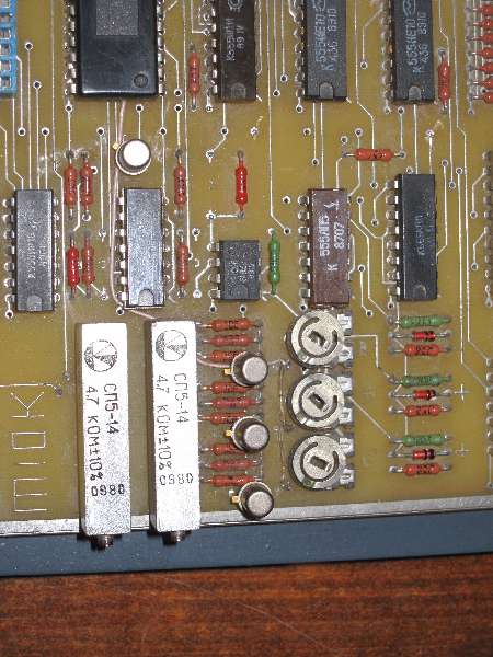

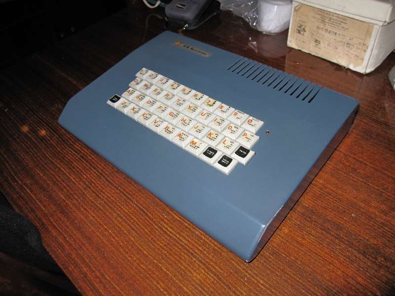

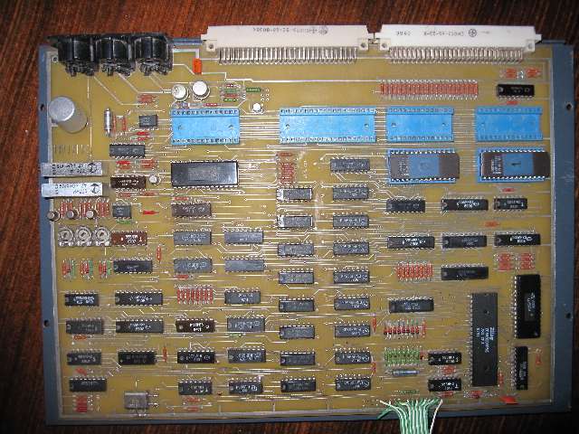

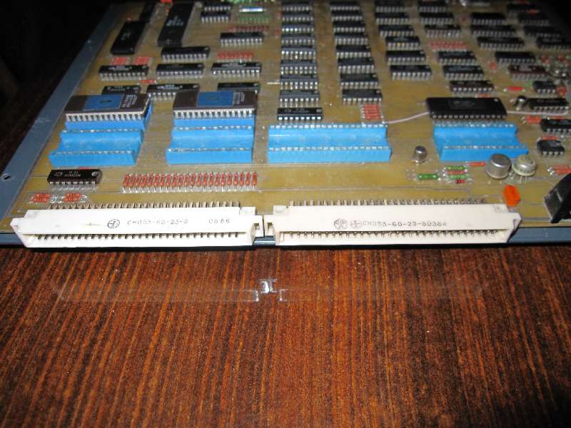

    Приветствую, уважаемые любители ZX!
    Слуачайно набрел на этот форум и был приятно удивлен, что интерес к этой машине еще есть, и более того - живет и процветает Аж ностальгия замучала Но ближе к делу:
    В начале 90-х отец собрал спектрум-совместимый ПК, который мной в до-PCшную эпоху очень активно использовался. Потом пришли тяжелые времена, и из Speccy, насколько я помню, были выкушены конденсаторы. Вобщем, сейчас он в неработоспособном состоянии. А есть определенное желание вновь его оживить! Подскажите, кто знает, что это за версия, и есть ли к ней схемы? Версия, видимо, не самая простая, хоть и 48К (несколько мест под доп.ПЗУшки, два неведомых мне интерфейсных разъема, в один из которых раньше втыкался самодельный контроллер Sinclair- и Kempston-джойстиков), вход NMI где-то сзади.
    Заранее благодарю за любую информацию!
    PS Корпус скорее всего не родной, появился позже, вместе с герконовой клавиатурой
    PPS Если понадобятся hi-res фотки - скажите, выложу!

    Дико похож на "питерский" Новосибирский клон, только видео походу переделано.
    Схема, например, тут: http://maa-bigsite.fatal.ru/spectrum...ovosib_sch.rar
    Плата перерисованная: http://maa-bigsite.fatal.ru/spectrum...ovosib_pcb.rar
    Схема монтажная в приложении.
    На широкий разъем справа загнаны всякие сигналы с проца и т.п. Слева выходы параллельного порта ВВ55.
    Мелкие разъемы (слева которые): самый левый - видео, посередине - мафон, справа - выход последовательного порта.

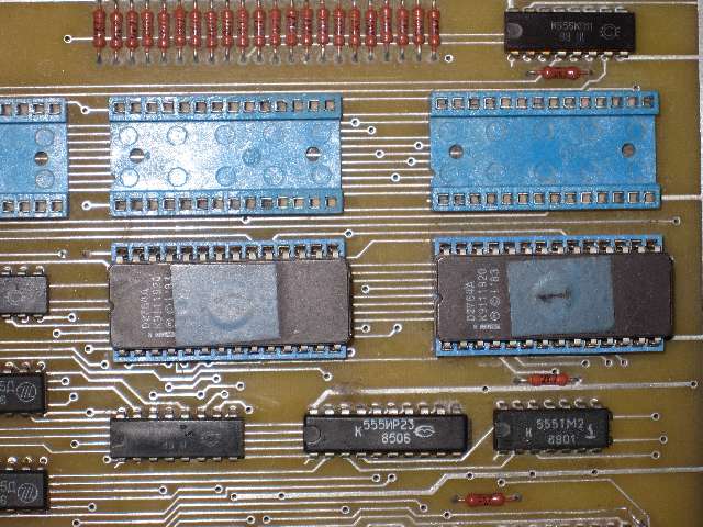

    Оперативно, даже не ожидал!! Спасибо!! схемки сейчас посмотрю. А у доп. микросхем, под которые аж 4 кровати, какое предназначение?
    15.06.2006
    S.Pb
    5,791
    55 и 51 порты, схемы можно кинуть если надо
    Последний раз редактировалось Black_Cat; 12.12.2008 в 15:51.
    13.03.2006
    Колпино
    1,250
    2 из них - под ПЗУ дополнительное
