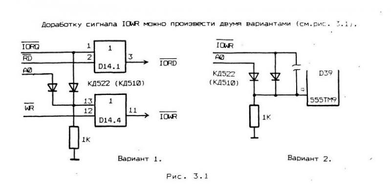

    Доброго времени! Пришел еще один СПЕК, на этот раз Ленинград 100%.. Есть небольшая проблема, бордюр мигает в такт биперу.. Читал тут что устраняется двумя способами, первый - "Установка диодов на IOWR и A0 (этот способ был уже описан, но иногда приходится подбирать номинал резистора на общий провод)." Можете кинуть ссылочку, где описывается подробнее, или так, на пальцах, написать, A0 и IOWR я нашел, анодом или катодом к вышеуказанным выводам подпаиваются диоды?, куда они идут, на общий или на +, судя по всему на общий, и на сколько я понимаю, между диодами и общим проводом подбирается резистор?
    Заранее спасибо!
    если в такт именно биперу а не AY - дело не в адресации. бипер и бордюр и так на одном и том же порту (#FE). тут скорее надо сопли искать вокруг ТМ9 (или сам ТМ9 не очень живой)
    по поводу диодов - вход С того же ТМ9 отрывается от /IOWR и подключается через 2 диода - один к /IOWR, другой к A0, оба катодами к ТМ9. ну и резистор с точки соединения катодов на землю, в районе килоома. хотя правильнее приделать один элемент ЛЛ1.

    Я по этой картинке делал, вариант 2. Работает.
    Да, именно бипер, AY нет у этого Ленинграда... Поищу сопли и поменяю ТМ9. Спасибо!

    Спасибо, и это тоже сделаю, думаю лишним не будет, спасибо!

    А про этот способ кто то может что то сказать? "Установка вместо D39 (TM9) - 531ИР18 - ставится один к одному, нужно только на вывод ИР 18 подать A0 с ближайшей точки (1 вывод D37,38). Единственная здесь проблема - ИР 18 потребляет примерно 140 мА, не всем это может понравиться."...
    Вопрос сразу возникает, на какой вывод ИР 18 нужно подать A0?. Вместо lOWR что-ли?
    .... Разобрался, К531ИР18 отличается от К555ТМ9 только 9 выводом, (сброс триггера, по низкому уровню у ТМ9 и сброс регистра по высокому уровню у ИР18) в схеме ленинграда он не задействоан, хотя правильнее было бы его к 5в подключить для ТМ9, как это сделано в Таганроге.. Если на ИР18 к нему подключить А0, то эффект получается такой же, как и при использовании схемы с диодами, то есть, в случае с ИР18 когда на А0 появляется высокий уровень, нет ни бордюра ни звука, регистр обнуляется. С диодами примерно аналогично, когда А0 переходит из низкого на высокий уровень, в триггеры записываются нули с шины.
    Ну и в целом, мне это помогло. Проблема была именно с тем, что SILKWORM и на АY пытался что то вывести и на бипер. При использовании ИР18 в этой игре глюк исчез вместе со звуком бипера. В целом это устраивает, потому что кроме этого гейма все остальное работает норм.
    Ну и в целом, я не игрок, просто решил запустить Спек. Вот.
    Есть два момента, ИР18 реально много кушает, потому что радиатор блока питания стал заметно сильнее греться, и сама ИР18 тоже греется очень сильно. Но все работает.
