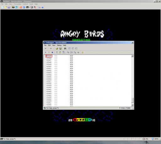

    Можно ли создать урок по вставке музыки в игру, касательно AGD?
    С пошаговым описанием и скриншотами?

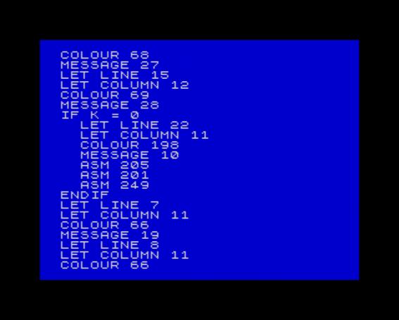

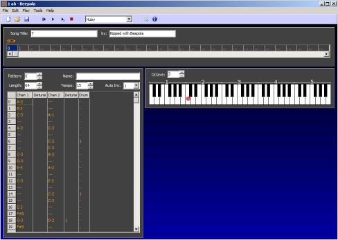

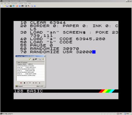

    Не знаю, как кто делает. Я делаю так.(Хотя бывает и по другому)
    На примере игры Angry Birds.
    Все действия делаю после того, как игра написана на 90%, чтобы можно было воткнуть ASM(ки)
    1.Пишу биперную музыку в Beepolе.
    2 Скидываю из AGD игру на ленту.
    3 Запускаю игру.
    4 Открываю Debugger. Смотрю свободное место, куда воткнуть мелодию. (Например - 63945, длина 280 байт)
    5 Сохраняю биперную мелодию из Beepola по этому адресу.
    6 Рассчитываю адрес запуска из AGD
    7 Прописываю ASM(ки) в те события, куда мне нужно. В частности - Sprite type 8. Там условия и действия для первого экрана и запуск музыки.
    8 Создаю загрузчик и собираю всё в кучу. Биперную музыку прописываю по адресу 63945,280
    Собственно наверно и всё.
    ВАЖНО! Если ASM в проекте рассчитаны и поставлены - тестировать игру нельзя!
    как вариант для теста можно делать CALL на 82 (в ROM там RET )
    asm 205
    asm 82
    asm 0
