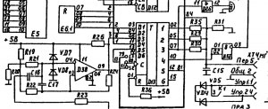

    На плате БК11 без "М" есть перемычка в районе ч/б видеовыхода - запись в звуковой порт 177716 только с установленным битом 004000 ( 8 ) или при любом значении бита 004000 - как в БК11М.
    Для появления звука целесообразно пересатавить проволочку в положение "запись всегда".
    Т.е. куда присоединяется выв. 09 ТМ9 ( Д13 - в БК11М )
    electroscat(12.04.2021)
    О, даже тааак... Спасибо, попробую!

    Да, подтверждаю, есть такая перемычка, и после того как ее перекинул, с монитором 0010-01 звук появляется, а когда монитор 0011 - звука нет. Спасибо !!!
