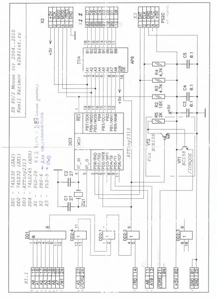

    Достался мне в наследство разработанный Камилем Каримовым девайс для подключения PS/2 мышки и клавиатуры к ZX-спектрум. Контроллер реализован на AT90S2313 и + еще 3 микросхемки.
    На плате написано ZXMSMD.
    Есть даже схема девайса.
    Необходимо подключить его к АТМ-Турбо 2+ v.7.10
    Использовать планируется только PS/2 мышь.
    Поскольку в этом компьютере подключена PC-клавиатура через свой контроллер. Работает без нареканий.
    Как я понял подключается сей девайс к шинам адреса и данных плюс еще
    несколько сигналов к процессору.
    Мой вопрос в следующем: Как правильно его подключить к плате АТМ Турбо 2+ v7.10?
    Подключать следует к реализованному на плате разъему RS232 или Internal I/O ???
    Или вообще к АТМки его можно подключить только с паяльником
    подключившись к необходимым сигналам?

    Вообще то это контроллер для подключения к Спектруму либо мышки либо модема, отсюда в названии MS (Mouse) и MD (Modem).
    Можно подключить к любому клону, в том числе и к ATM.
    Удобней всего на плате компа разместить двухрядную гребенку, подключив к ней все необходимые для девайса сигналы.
    Прошивку надо залить для работы с мышкой.

    Я подключил напрямую к ножкам процессора, и шине данных (D87), подключение заняло минут 40. Правда схема у меня немного другая (прилагаю)

    Да, это немного модернизированная схема, предназначенная для подключения мышки (для модема не подходит).
    Она позволяет работать в без WAITовом режиме в отличии от универсального варианта.
    Упомянута с прошивкой здесь: http://zx.pk.ru/showpost.php?p=263365&postcount=48
    Имеется в виду прошивка АТ90S2313 ???
    D0-D7 и А0-А7 - Шина данных/адреса. Остальные сигналы- системные сигналы процессора.
    Правильно я понимаю?
    То есть по любому нужно с разных уголков платы выносить все необходимые сигналы на отдельный разъем.
    Да, именно этого микроконтроллера.
    Правильно.
    В основном все сигналы от Z80.
