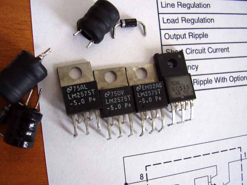

    Вы не поняли, вместо блоков ставим LM2575 по похожей схеме
    LM2575 легко доставаемы например на Космодроме
    LM2575T-5G стоит 14грн
    LM2575T-12 стоит 18грн
    Их можно достать из старых модемов JVC
    Схему блока питания я нарисую позже.
    Операционник, похоже, придется убрать, LM2575 включаются 0В.
    Возможно вместо LM2575 придется поставить МС34063

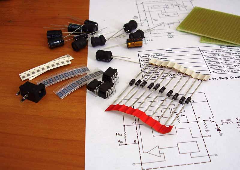

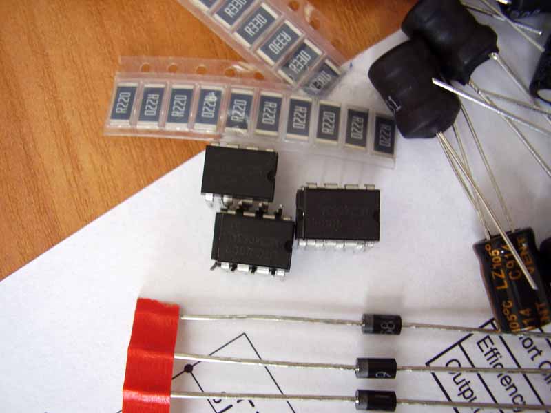

    Запасся деталями и изучаю документацию.
    МС34063 оказалась более дешевой (2 - 3 грн за шт.) и более доступной чем LM2575.
    На МС34063, кроме станадартного datasheet, есть еще интересные программы на javascript и на Excel, предназначенные для рассчета параметров обвески.
    Изучая документацию на эту ИМС, я обнаружил для себя несколько не совсем приятных фактов:
    1. Максимальный выходной ток в 1.5А на самом деле является пиковым током ключа. А реальный постоянный выходной ток как минимум в 2 раза меньше и составляет 750 мА. Ох уж эти маркетологи!!! Теперь понятно почему МС34063 в DIP корпусе выпускается.

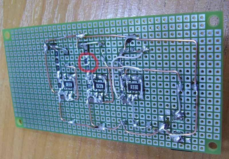

    2. У МС34063 есть защита по выходному току, но резистор датчик тока должен быть внешним. Поскольку через него идет ввесь ток, у него должно быть маленькое сопротивление: 0.1-0.3 Ом, чтобы не садить на себе большую мощность. Хорошо что мне удалось найти подходящие СМД резисторы (см. фото).
    3. При расчете оказалось, что получить выходное напряжение равным входному невозможно. Это печально.. Оказывается выходное напряжение должно отличаться от входного на 1.4 В (напряжение насыщения ключа + прямое падение на демпферном диоде) в большую или меньшую сторону.
    В планах разработка и сборка БП РК на ИМС МС34063. Входное напряжение 14-24В не стабилизированное. Контроля и управления подачей напряжений не предусматривается.
    Если не понравится соберу еще один БП на LM2575

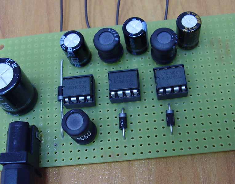

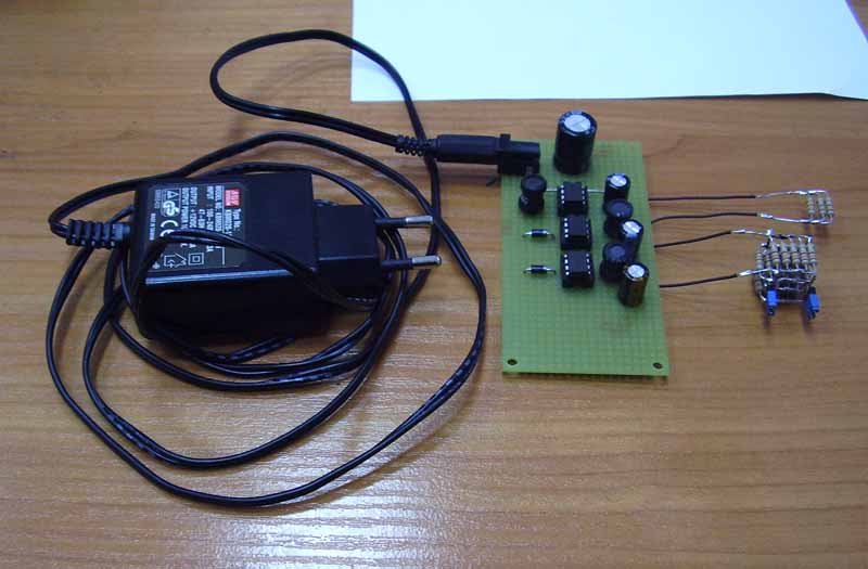

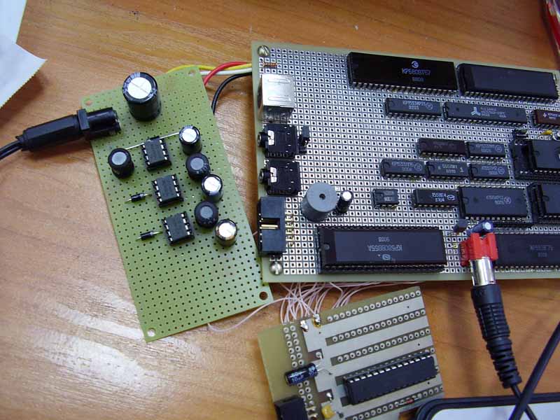

    Разработка и сборка первой версии блока питания для РК на ИМС MC34063A завершена. Пока БП выполнен на монтажке, но его габариты уже радуют (см. рисунок внизу).
    Подключение стабилизатора +12В пока не проводил, поскольку использую стандартный стабилизированный БП в вилке. Но это не хорошо, в ближайшее время исправлюсь.
    Испытания БП в следующих постах...

    kovdry Подскажите а печатка 86РК с АТМЕГОЙ и данным блоком питания будет?
  9. #258
    11.10.2010
    Запорожье
    166
    24
    13 сообщений
    Конечно будет! К этому и стремимся. Это апофиоз.
    Все будет на одной плате, кроме SD карточки, индикатора и доп. клавиатуры. Эти детали будут вынесены на другую плату, и будут соединяться шлейфом.
