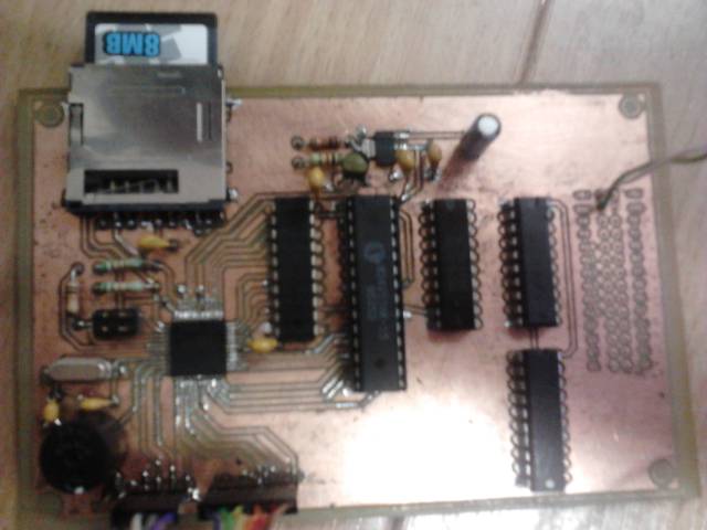

    Вот как и обещал отдаю проект цифрового магнитофона и эмулятора РОМ-диска.
    Сделано на атмеге16. Файловая система FAT12/16/32. Фильтров и сортировки при работе с файлами нет (кому нужно - можно доделать, свободно около 5кБ). Длинные имена не поддерживаются. Файлы .RKR загружаются в ОЗУ и автоматически проигрываются, файлы .ROM - только загружаются в ОЗУ для эмуляции РОМ-диска. Есть идея .RKR грузить как образы РОМ с дописыванием в старшие адреса загрузчика...
    Плата двухсторонняя, переходные отверстия на ножках микросхем, за исключением 4-х (между микроконтроллером и картодержателем). Все корпуса микросхем (кроме контроллера) - DIP, поэтому плата немаленькая. Если не нужен РОМ-диск, то из схемы просто нужно убрать 3 буфера. Схема питается от +5В компьютера. Выводы D7-D0, A0-A14 подключаются на соответствующие выводы IC14 ВВ55, А15 - разведён, но не используется, может служить ключом. Плату для индикатора и кнопок не делал - на макетке. Индикатор от Нокии 1100/1101.

    30.07.2013
    г. Запорожье, Украина
    965
    85
    138
    75 сообщений
    RKR можно грузить как образы РОМ. Т.е. после загрузки .RKR в память появляется запрос на проигрывание, если ответить "нет", то в память заносится загрузчик, который по команде U с РК86 загружает и запускает программу. Теперь не надо формировать программы в образы РОМ-диска!

    Как понимаю записи тут нет?
    Нет, но думал над этим. Для этого, правда нужна будет уже атмега32, а то хоть и обещал разработчик системы FsFat, что она мало места занимает, но "жрёт" она в рид-онли почти 10кБ! Да еще как-то названия файлов вводить, но можно и автоматом нумеровать.
