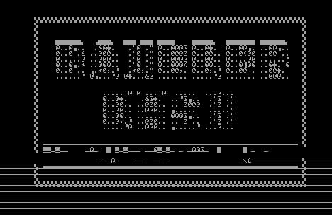

    но примеров неправильной работы я пока не встречал.
    Попробуйте еще этой игрулиной потестировать.
    Программные эмуляторы сходят от нее с ума.
    Контрольная сумма не совпадает, считано с ошибками.
    Да, а если запустить виснет.

    Если запустить с адреса 100h, то рисует заставку, потом виснет. Знакогенератор явно не подходит. Может это не для 86РК? Хотя ВГ75 ищет по адресу 0C000h, как у 86РК.
    Либо действительно, при считывании на один бит сместилось, вместо пробела - @.

    Точно, один бит потерялся. Вот что видно, если сместить верхнюю строку на 1 бит:
