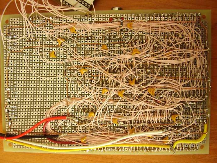

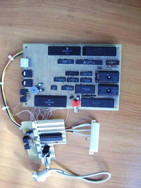

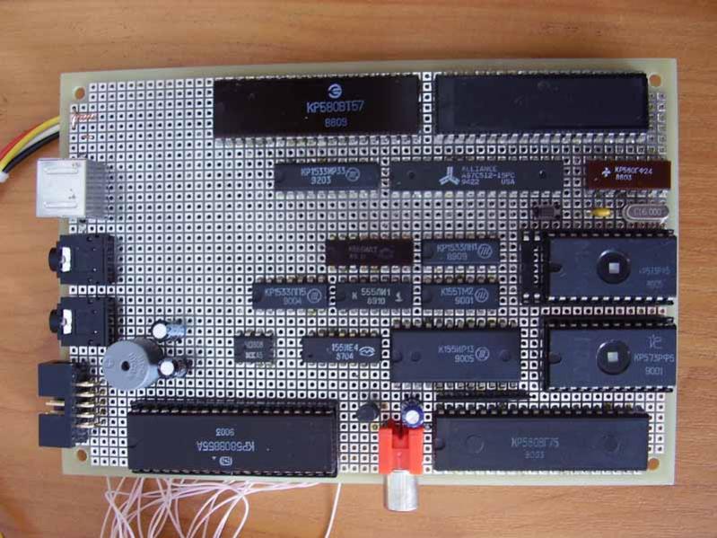

    Есть новости по сборке клона:
    РК заработал!
    Аппарат собран на макетке, и в нем пока нет микроконтроллера, поскольку мне нужно было собрать РКшку для экспериментов. Оригинальный РК не захотелось курочить.
    Однако ВВ55, отвечающий за клавиатуру и магнитофон установлена на панельку (смотри фотку ниже).
    После того, как я полностью проверю работоспособность РК, ВВ55 будет заменена на ATMega32. Контакты панельки распаяны МГТФом, по этому перепаять будет легко.

    После сборки РК не заработал.
    Но это, для меня, не повод забросить проект. Наоборот, раз уж я взялся паять РК собственными руками (да еще на макетке), хотелось пройти весь этот процесс до конца.

    Я изготовил пошагователь, схема которого опубликована в журнале Радио №7 1986г. стр 27. Модернизировал его логическим анализатором на светодиодах, подключенных через инвертируемые шинные формирователи К555АП3. Он изображен на третьем фото.
    Верхний ряд светодиодов это шина адреса А15 - А0. Фломастером ряд расчерчен на четыре секции по четыре светодиода, для удобства определения шестнадцатиричных цифр. Левая часть второго ряда, это шина данных D7 - D0, так же разделенная на две части по четыре светодиода. Далее светодиоды /R и /W, соответственно чтение и запись, оба сигнала инверсные. Далее идут четыре сигнала выборки основных узлов РК: /ROM, /RAM, /ВГ75, /ВВ55, сигналы так же все инверсны.
    Справа внизу расположены основные элементы пошагователя ИМС 74ACT74 (зарубежный аналог К155ТМ2), кнопка "ШАГ", и перемычка установленная между выходом 8 ТМ2 и входом 3 ГФ24. Если перемычку снять, пошагователь отключается, и процессор работает с обычной скоростью. Пошагователь я питал от USB порта компьютера.
    Тест программу, опубликованную в том же номере журнала, прошивать не стал. Решил, что поскольку я использую статическое ОЗУ, то обычный МОНИТОР пойдет для пошагового режима.
    Нарисовал табличку, в которой расписал машинные циклы первых шести команд МОНИТОРА. Подключил пошагователь, и давай отлаживать.
    Нужно согласиться с tihsasha, что процесс пошаговой отладки очень заниматален. Эти зажигающиеся и тухнущие светодиоды чем то завораживают. Попробуйте получить что то подобное на ПК!
    Пройдя первые 17 циклов, я увидел несоответствие на шине данных, и дальше все пошло не так как в таблице. Из этого я сделал вывод, что у меня сбита адресация ПЗУ. В надежности ИМС и правильности прошивки я не сомневался. Подозрительно было еще и то, что сбой происходил после выполнения команды CALL 0FACEh.
    После этого я составил еще одну таблицу, здесь было расписано какие разряды шины адреса и данных подключаются к различным выводам ИМС.
    Потом взял тестер и последовательно прозвонил подключение всех расписаных линий. Оказалось на ПЗУ были перепутаны линии А9 и А8. Меня это не смутило, перепаять два провода МГТФ дело простое. Не смущает так же возникновение ошибки. Монтаж с помощью провода МГТФ требует большого внимания, а с учетом условий и темпа нашей жизни сконцентрироваться очень трудно. После перепайки все пошло как надо. Потом я устранил еще два бага, о которых не стоит и говорить, и вот она долгожданная надпись РАДИО-86РК на экране!!!
    Потом я отключил пошагователь и подключил адаптер PS/2 клавиатуры от caro.
    Повводил разные директивы монитора, и убедился что все работает нормально.
    Впереди распайка цепей входа/выхода магнитофона и загрузка программ.
