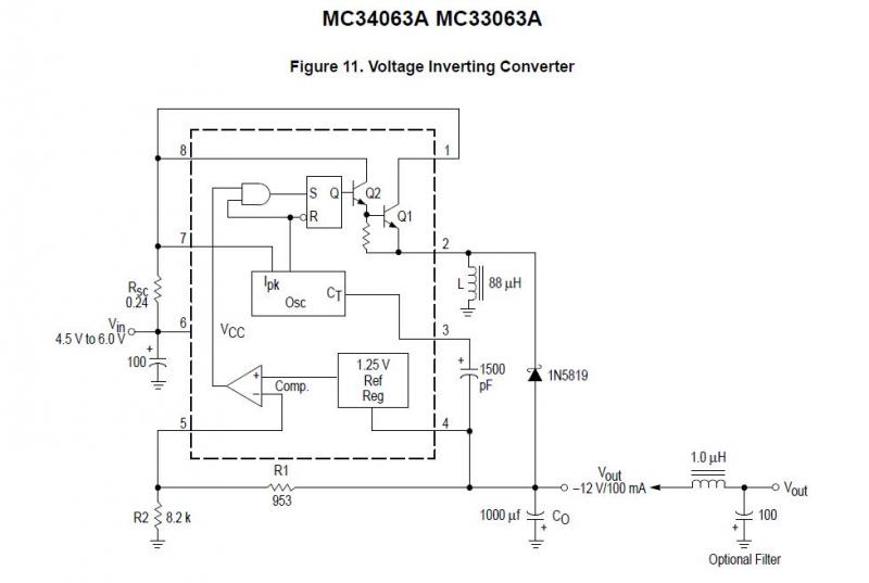

    kovdry, а может на МС34063?
    ведь ток по +12 и -5В небольшой

    AHTuXPuCT, МС34063 неплохой вариант. Ток 1.5 А в обычном DIP8 корпусе, это круто! Плюс различные режимы работы с напряжениями от 3 до 40 В. Дешевая и доступная. Единственный минус - нет входа включения. Но это ерунда, можно обойтись.

    kovdry, AHTuXPuCT вам удалось найти схему на МС34063 для преобразования +5 в -5?
  5. #214
    02.06.2009
    Искитим
    1,275
    sergey2b, в даташите схема есть.
    ща думаю как на одной мс34063 собрать преобраз из +5 в -5 и +12.
    номиналы R1 и R2 надо поменять чтоб на выходе было -5В.
    з.ы. 1НТ251 еще интересуют?
    Это http://radiokot.ru/circuit/power/converter/11/ вас спасет?
    С соответствующим изменением числа витков, конечно.
    ---------- Post added at 09:08 ---------- Previous post was at 09:02 ----------
    Ct=230 pF
    Ipk=470 mA
    Rsc=0.638 Ohm
    Lmin=49 uH
    Co=103 uF
    R1=1k R2=3k (5V)
    Страничка для расчета http://www.nomad.ee/micros/mc34063a/index.shtml

    dmluk, в принципе спасет, попробую собрать.
    или может не париться а взять 2 МС34063?
  8. #217
    Я тоже за две.
    Особенно если на SMD, дросель только готовый подобрать.
