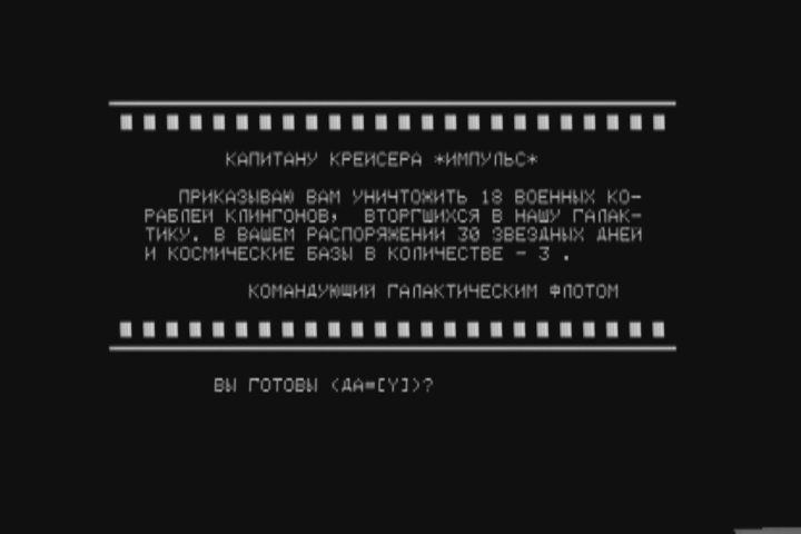

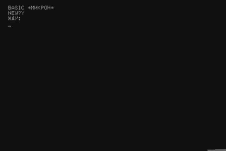

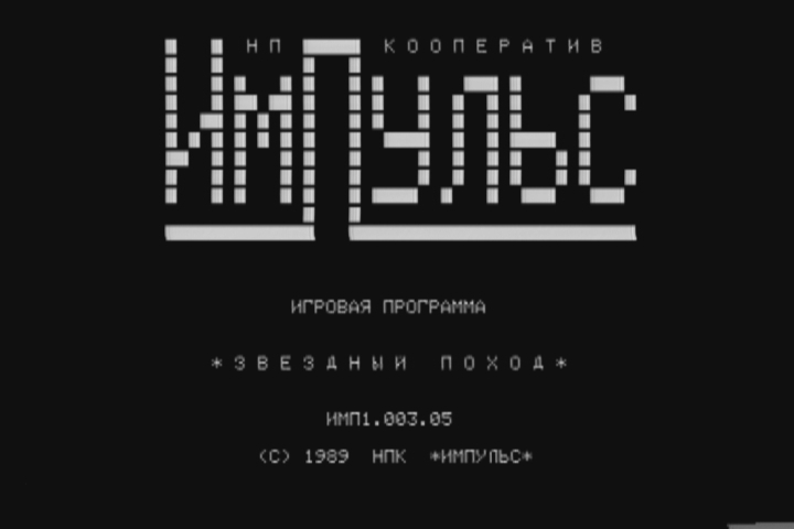

    Я распаял цепи обмена с магнитофоном и загрузил парочку игрушек с МР3 плейера. Это Boulder Dash и "Звездный поход" (смотри скриншоты внизу). С первой игрой все понятно, а по второй скажу, что это стратегия, написанная на Бейсике (аналог Star Trek). В эту игру мне нравилось рубиться в далекие 90-е.
    И вообще, я вспомнил ту атмосферу, жужжание фонограммы, загрузка в несколько минут, сбои загрузки, некачественная кассета (загружал то я с обычной оцифрованной фонограммы). Все это терпимо, кроме двух последних. Обидно, сидишь минуту или две, а в результате получаешь "?->". Вот с этим я и призван бороться. Нужно все переводить в цифру с минимальным количеством помех.

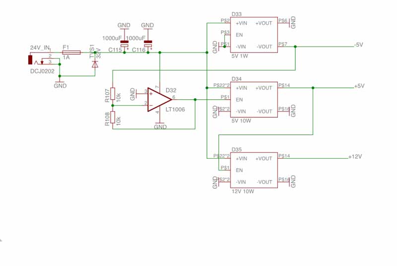

    По поводу блока питания для РК:
    Мне больше всего нравится решение, используемое здесь. Картинку из этого pdf представлена внизу поста. Это было бы идеальным решением, если бы автор не поставил туда какие то мутные модули, которые не возможно нигде достатьт. А вообще решение продуманное. Каждое напряжение питания стабилизируется отдельно из 24В. Поскольку процессор критичен к пропаданию напряжения -5В, более того, без него он вообще сдыхает , здесь грамотно продумано управление стабилизаторами, они включаются последовательно: сначала -5В, потом +5В и наконец +12В. Отключение происходит при пропадании критичных напряжений -5В и +5В.
    О том, насколько практично такое решение с раздельной стабилизацией и контролем критичных напряжений я убедился на практике.

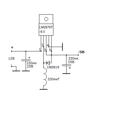

    Не смотря на то, что описанная схема мне понравилась, реализовать на практике сразу я ее не мог. По этому решил поставить промежуточную. У меня есть импульсный блок питания на 5 и 12 В по 0.75А на каждый. Это стандартный блок фирмы Autec Power System UPS12-2002. Это не рекламма, как раз мне такое подключение не совсем мне нравится. Блок построен по схеме аналогичной блоку АТХ, только он попроще и послабее. Контроль выходного напряжения проводится по +5В. Стабилизатор -5В я выполнил на отдельной LM2575T-5.0 (см. фото внизу) запитав его от +12В.
    Перед подключением блока питания к РК, я решил проверить выходные напряжения, блок Б/У, мало ли что. И хорошо что сразу не подключил, по 12В он выдавал аж 17В, а по 5В - 4.1В. Если бы подключил, то сдох бы процессор и ГФ24. Думаю, может это он по холостому ходу так выдает. Подключил к 12В моторчик, моторчик крутится, а напряжение упало только до 16В. Пришлось заняться ремонтом блочка. По логике работы, я отределил, что что то садит напряжение в низковольтной части +5В, блочек пытается поднять напряжение, добавляет мощности и поднимает напряжение на 12В аж в полтора раза! Эта то особенность и не нравится мне в таких блочках. Проверил я выпрямительный диод и конденсаторы по +5В. Один из конденсаторов поменял, и все стало на место: 5В поднялось до нормы и на 12В опустилось до 12.4В. Конденсатор, скорее всего не садил +5В, а просто потерял емкость и засчет пульсаций напряжение просаживалось.
    Ну скажите, разве это не засада!? А через сколько впаяный мною конденсатор высохнет?
    По этому никаких сдвоеных или строеных стабилизаторов ставить я не предусматриваю.
    Стабилизаторы буду делать на специализированных микросхемах импульсных стабилизаторов. Скорее всего это будум ИМС LM2574, LM2575,LM2576 с фиксированными выходами на 5 и 12В.
