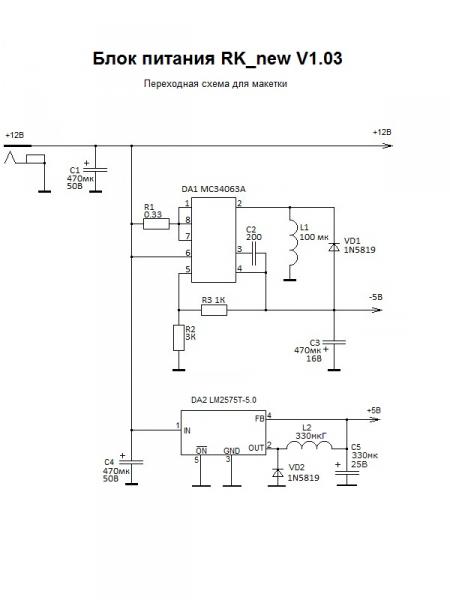

    Я пока остановился на импульсном стабилизаторе -5В +5В и +12В.
    Вариант на МС34063 не совсем устраивает. На +5В есть пульсации, которые влияют на качество видео сигнала, в результате чего изображение на экране телевизора чуть-чуть подергивается. Мне это не нравится. Сегодня попробую собрать импульсный стабилизатор на LM2575.
    Я не хочу переходить к программированию ATMega32 пока не сделаю нормально блок питания. Во первых не охота будет потом возвращатся, во вторых неустойчивый БП может повлиять на надежность работы нового оборудования, особенно при отладке.
    А вообще уже руки давно чешутся. Хочется от макетного РК поодкидывать все лишнее и прикрутить карточку.
    11.10.2010
    Запорожье
    166
    24
    13 сообщений

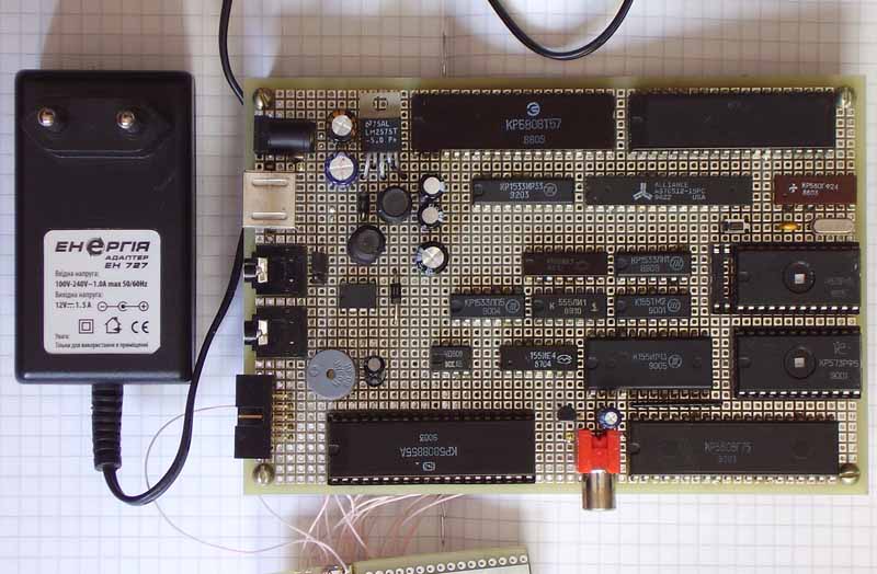

    Попробовал БП на LM2575. Доволен. Схема работает стабильнее. ИМС LM2575 почти не греется. Чувствуется что она работает не на предельных режимах, в отличии от MC34063A.
    На макетку поставил новый вариант упрощенного БП, специально разработанный для тестирования (смотри схему ниже). В чем его особенность? Канал -5В выполнен на MC34063A. Ее легче монтировать на макетку и места меньше занимает, а ток потребления по этому каналу небольшой. По +5В поставил LM2575, слегка раздвинув ей ножки
    По +12В вообще никаких стабилизаторов не ставил. Использую отечественный небольшой испочник питания в вилке (см.фото), и не вижу необходимости ставить еще один стабилизатор. Если будет повышение напряжения по +12В, то могут вылететь процессор и ГФ24.
    Думаю такой исход маловероятен, для пущей безопасности можно поставить в цепь +12В стабилитрон на 13.5В и предохранитель на 1А.
    А вообще хотельсь бы услышать мнение уважаемых форумчан: стоит ли ставить стабилизатор на +12В или нет?
    После этого, немного поигравшись, приступаю к установке и программированию ATMega32.
    Вот функции которые я буду реализовывать после установки ATMega32 в порядке очереди:
    - формирование сброса РК
    - тестирование функции клавиатуры
    - реализация функции клавиатуры (наподобие как у caro)
    - реализация функции магнитофона (на чтение и на запись)
    - реализация функции ROM-диска
    - подключение SD карточки
    - подключение ЖК дисплея и доп. клавиатуры
    Радует то, что РК постепенно уменьшается в размерах. В конечном итоге он должен уместиться в корпус размером 15х10х5 см.

    Цитата Сообщение от kovdry Посмотреть сообщение
    стоит ли ставить стабилизатор на +12В или нет?[/COLOR][/B]
    Если внешний блок питания на 12В выдает напряжение с требумыми параметрами, то не стоит. А если блок питания выдает больше 12В, то стоит.
    Можно ли схему питания запостить в хорошем качестве? Читается с трудом.
    Собрал все схемы БП в первом посте. Вот ссылка.

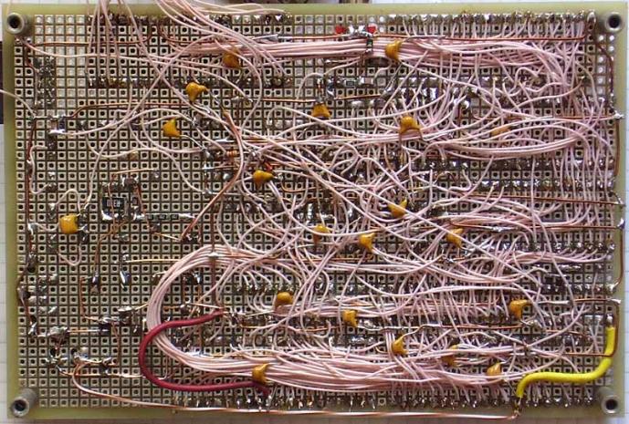

    kovdry сделйте пожалуйста фото обратной стороны вашей РК (интерестно как вы разводили проводники и каким проводом)
    Пожалуйста! Тут, на мой взгляд, нет ничего интересного. Провод самый обычный медный одножильный не луженый. Сечение где то 0.5мм^2. Можно было бы и потолще, но потолще кончился.
