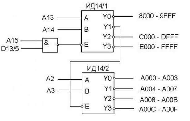

    kovdry, микросхема дешифратора используется только на половину.Нет желания сделать вот так?

    Выложу, но там не то что я ногу сломлю опыта маловато все понапутано получается и громоздко
