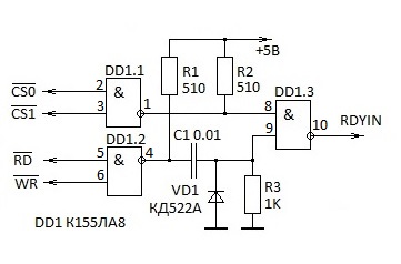

    Я тут накропал схемку для задержки ВМ80 на 5-10 мкс при обращении его к ВВ55.
    Прошу экспертов оценить и проверить на ошибки.
    Схемка простая. не содержит обратных связей и триггеров. Но это и хорошо, ведь она будет зацеплена в авто петлю ( схемка - RDYIN - ВМ80 - (/WR, /RD, ИД7, /CS0, /CS1)). Если тут еще поставить защелку, то последствия оценить трудно, учитывая еще и глюки.
    Объяснения по схеме:
    Почему взята именно ЛА8, а не ЛА3?
    У ЛА8 выход с открытым коллектором, следовательно к выводу RDYIN можно параллельно еще подключить пошагователь. Цена этого, установки дополнительных нагрузок R1 и R2.
    Поскольку сигналы /CS0, /CS1, /WR, /RD инверсны, вентили DD1.1 и DD1.2 суммируют входные сигналы, работают как элемент ИЛИ. Дифференцирующая цепочка выдает на DD1.3 положительный импульс примерно на 7 мкс по фронту /WR или /RD. Этот момент максимально безопасен по отношению к глюкам на шине адреса. По спаду конденсатор разряжается через VD1.
    Поскольку в схеме нет защелок и обратных связей отрицательный импульс на выводе 10 DD1.3 не может быть больше 7 мкс при любой комбинации сигналов на входах. Это обеспечивает надежность схемы.
    Почему используется диф. цепочка?
    Используется из соображений простоты и надежности. Точности задания задержки здесь не требуется, главное не уменьшать ее меньше 2.5 мкс ~40 тактов ATMega32. Синхронизация тоже не нужна, поскольку решение о вставке очередного Tw принимает процессор в активной части сигнала Ф2 такта Т2.

    Следует прочитать доку на ВМ80, чтобы понять, какие сигналы участвуют при сканировании входа RDY процессором.
    Я хочу сказать, что сигналы строба чтения и записи приходят слишком поздно. И, получается, что как только пришел сигнал обращения и процессор заморожен, тебе в АТмеге придется подготовить все варианты предполагаемого чтения, спустить процессор и наблюдать за стробами. Если чтение - то сразу выдать его (адреса будут стабильны до торможения), если запись - то считать состояние шины.

    HardWareMan, я думаю, что в процессе торможения все сигналы, т.е. /CS0, /CS1, /WR и /RD будут стабильны, так что ATMega32 в течении от 40 до 120 тактов успеет выполнить любые проверки.
    Другое дело, что после снятия активности /RD нужно быстро перевести порт PA на ввод до начала следующего машинного цикла. Но там никаких проверок делать не надо, а просто выполнить одну команду.

    До тебя не дошел смысл послания. Чтобы проц зацепился за RDY сигнал, нужно анализировать только адреса.

    Эх! Так бы сразу и сказал!!!
    Но какой же, HardWareMan, по вашему выход из этого положения?
    Что, неужели все так безнадежно?
    Вы бы дали свои дельные предложения, а то все пугаете своими глитчами.
    Я тут вспомнил, что при подключении к Ориону-128 флоппи накопителя по версии "Орионсофта", применялось подобное торможение.
