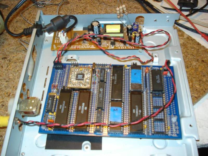

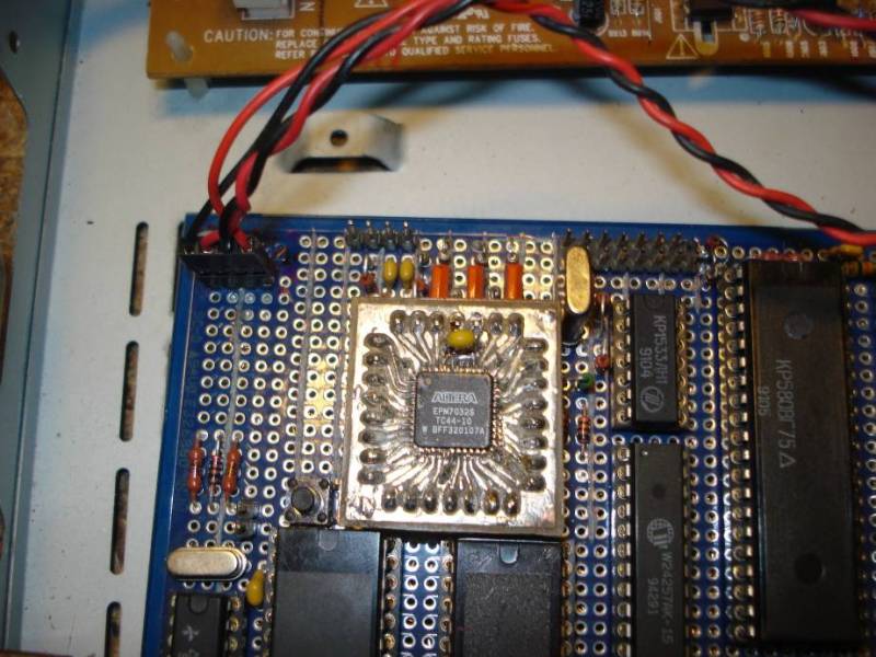

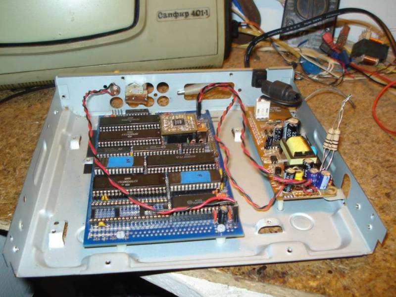

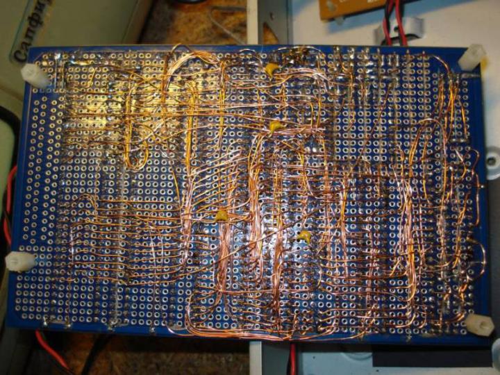

    Наткнулся на тему этим летом и захотелось себе собрать Радио-86РК (как мечту детства). За основу взял схему из топика, оставил все ВВ55 (AVR+SD планирую использовать в качестве ROM-диска), а логику разместил в ПЛМ MAX7000, блок питания (с некоторыми доработками) и корпус взял из нерабочего DVD-плеера. Попытался сделать работу с телевизором и VGA-монитором - режим переключается джампером. Пока на VGA изображения нет. За основу брал схему Rokl из топика "Радио РК-86: Компьютер с процессором 1821ВМ85", но там автор использовал кварц на 21.48МГц, я - на 24МГц и, возможно, ошибся в расчетах, буду разбираться. Клавиатуру еще не сделал.
    Вот что получилось - см. вложения.

    Наткнулся на тему этим летом и захотелось себе собрать Радио-86РК (как мечту детства). За основу взял схему из топика, оставил все ВВ55 (AVR+SD планирую использовать в качестве ROM-диска), а логику разместил в ПЛМ MAX7000....
    МАХ7000 выбрана из-за идеолологических соображений, или из того, что было? Просто пара PALСЕ22V10 занимают меньше места, чем одна MAX7000 у вас.
    ..... За основу брал схему Rokl из топика "Радио РК-86: Компьютер с процессором 1821ВМ85", но там автор использовал кварц на 21.48МГц, я - на 24МГц и, возможно, ошибся в расчетах, буду разбираться....
    Попробуй увеличить импульс длительности обратного хода строчной развертки
    Ничего идеологического, просто все захотел "впихнуть" в один корпус, а кроме Альтеровских ПЛМок у нас поблизости ничего нет. С габаритами не соглашусь - две PAL22V10 займут примерно столько-же места (возможно на фото МАХ громоздко выглядит).

    две палки можно разместить в разных углах платы, что я и сделал, оптимизировав плату, а МАХ одна занимает площадь, как 2 палки и оптимизации не будет.
    Ну, это так.)))) Каждый кулик свое болото хвалит. ))))
    Оптимизация особо и не нужна была мне - все на монтажке, а если кто захочет повторить на плате, ну тогда надо думать...
    Зато проектировать гораздо проще - нарисовал схему в Мак Плюс/Квартус и прошил.....

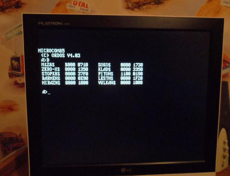

    Тоже подошел, но не все ЖК мониторы понимают отображаемый режим.
    У себя проверил,
    Flatron понимает!
