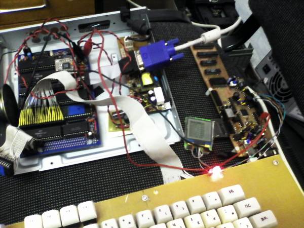

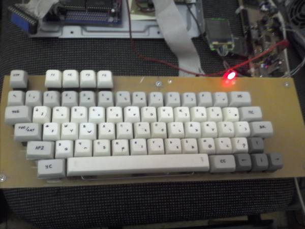

    Потихоньку доделываю РКшку.
    1. Клавиатуру сделал что-то среднее между оригинальной и стандартной. Надо было сделать стандартной - с непривычки долго ищу нужные клавиши.

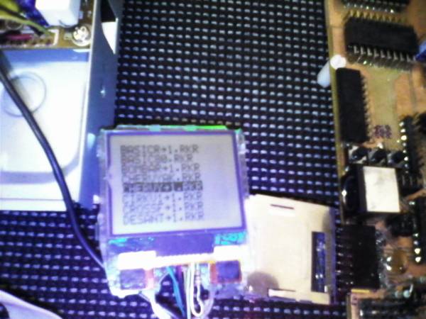

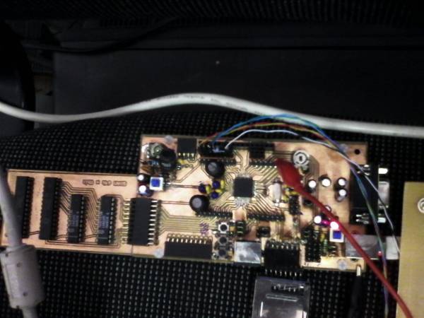

    2. Двигаюсь в сторону эмулятора внешнего ПЗУ. Сначала думал забросить эту идею и сделать всё на одной ПЗУ с переключением банок (есть такое на форуме), но потом всё-таки спортивный интерес взял верх. Сделал пока на самодельной девборде Меги32 цифровой магнитофон для РК - список файлов считывается с карточки (потдержка ФАТ12/16/32) и выводится на дисплей от Нокии 1100, выбранный файл грузится во внешнее ОЗУ (64к) и затем, если надо, проигрывается. Длинные имена отключил, т.к. занимает много места, да и проблемы с загрузкой (пока лень разбираться). Осталось допаять буферы на ОЗУ, что бы РКшка могла к нему обращатся через ВВ55 - получится эмулятор внешнего ПЗУ.
    P.S. Фото сделаны мобилкой, поэтому качество плохое.

    Alex_LG, а что за кнопки, где брал? Цифровой магнитофон тоже зачетный
    На четвертой фотке что-то сложное с видеовыходом?
    Кнопки обычные контактные, на аукро купил (там сейчас есть в предложения по герконовым, но порядка 150грн за 64 штуки для Спектрума)
    На четвертой фотке - девборда на Меге32, там сейчас подключен дисплей от Нокии1100.
