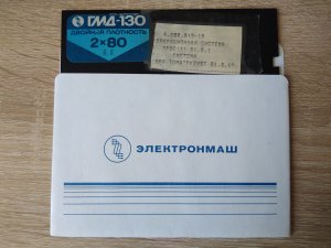

  9. #108
    01.12.2017
    1,136
    630
    747
    316 сообщений
    12 Post(s)
    А разве для ПРОС не обязательны 2 дисковода?
    Ну на Э85 ПРОС 1.8.1 с одного кармана стартует.
    Да и потом, в УБПК же два логических устройства, но одно физическое. Система может быть на нулевой стороне дискеты, а пользовательские данные на первой.
    А вообще не знаю, может ли К1807ВМ1 (Т11) в принципе запустить ПРОС...

  11. #110
    01.12.2017
    1,136
    630
    747
    316 сообщений
    12 Post(s)
    К тому же странное добавление - дисковый вариант ОС ПРОС
    Для Э85 ПРОС(Д) 1.8.1 точно была. На одном дискете. Даже у меня есть, а образы в интернете и подавно.
    Но конкретно этот образ во всех эмуляторах УБПК вываливает в пульт на этапе загрузки.
