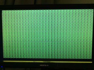

    Сейчас записал на видео, и наконец увидел, что вначале теста КТДП говорит, что слой 0 и слой 1 отсутствуют, и начинает тестировать третий (красный слой). Попробую поменять третью рушку в третьем банке ГЗУ....
    да, так и есть. Заменил рушку в третьем ряду ГЗУ - перестали сыпаться ошибки, просто нет двух слоев, тестируется только третий без ошибок. На экране две зеленые полосы и одна синяя

    В общем разобрался окончательно. Дело было в битых РУ6. Я толи забыл, толи не знал, что в случае выхода из строя хотя бы одной Рушки, КТДП говорит, что Отсутствует весь слой. Это меня сильно сбивало с толку, равно как и каша на экране, которая не позволяла разглядеть, что он сразу красный слой тестировать начинает(((
    4 РУшки заменил - все работает. Битые рушки искал путем заземления 14й ноги. Если полоса на экране пропадает, значит эта и есть битая.

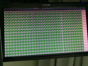

    новый ремонт. Симптомы: при включении низкий бип есть, высокого нет, на экране либо пусто - черный экран, либо каша вроде этого:
    Все частоты в норме, на D17 на всех линиях портов какой-то средний уровень 2,4в, замена D17 (ВВ55А) не помогла. При тыкании осликом в ногу 16 (FONT) появляется такая картинка:
    Чет туплю куда дальше рыть... как происходит программирование D17 при старте? Средний уровень на портах говорит о том, что она не запрограммирована?

    Пъезоизлучатель постоянно пищит? Подтверждение, что проц, ОПТС запустились есть ?
    Нет, низкий Бип и замолкает. При ресете тишина. Проц живой, до ОПТС кажется не доходит, по крайней мере картина с перемычкой CSROM1 и без нее одинаковая, таким образом можно предположить, что до ОПТС не доходит. Как еще проверить?
