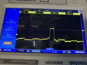

    D17 поменял еще в самом начале этого квеста...
    Цитата Сообщение от Sancho45 Посмотреть сообщение
    ну или сигналы проверьте, например /RDEV(чтение) на 5 ножке ВВ55 и т.д.
    RDEV выглядит так
    на порту С:
    VWP1 - высокий уровень, после ресета шевелится
    VWP0 - низкий уровень, после ресета шевелится
    INVON - высокий уровень, после ресета шевелится
    INVOFF и все остальные сигналы низкий уровень, от ресета никак не меняются

    Больше там ничего не может, после проверки АЦЗУ включается 3я страница ГЗУ(если ру5 вместо ру6), кодом E0h(C0h 3я стр. +20h атриб. инверсии) в порт "С" D17. Далее после закраски ГЗУ читается этот порт, из значения отнимается 40h, если переноса нет, то записывается новое значение в порт и закрашивается новая страница ГЗУ.
    Потом переключается конфигурация "бейсик" для последующего подсчета контрольной суммы всех 3х пзу и сразу выводится ОПТС 2.0.
    Зависать может только при закраске страниц ГЗУ(раз бейсик по горячей клавише включается), возможно запись в ВВ55 происходит, а чтение из нее нет, АП6(D21) не переключается в обратную сторону и т.д. Другого я не вижу...
    можно изменить код в пзу, что бы обойти этот момент и проверить в этом месте проблема или нет.

    связка d21-d17 вроде как работает как на рабочем корвете... по-крайней мере по осцилографу....
