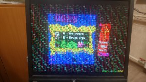

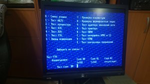

    Всем привет. Ремонтирую Корвет (ОПТС 2.0), какая-то проблема с ГЗУ, выражающаяся в том, что на экране сранина (она еще и мельтешит, то есть не статичная) вместе с изображением. Тест ГЗУ проходит как мой самописный, так и КТДП-шный. Сейчас у меня подбило одну микросхему в ГЗУ и на фото это видно в виде красной вертикальной полосы, не обращайте внимание, смотрите на горизонтальные "помехи".
    Собственно вопрос, что это может быть и какова методика поиска неисправности?
    Очень похоже, что это гадит D42 (10.11). Прощупай входы и выходы осликом.

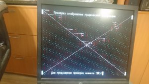

    В бейсике нарисовал диагональную синюю линию из верхнего левого в правый нижний угол, на экране периодический мусор. Вот как это выглядит в динамике.
