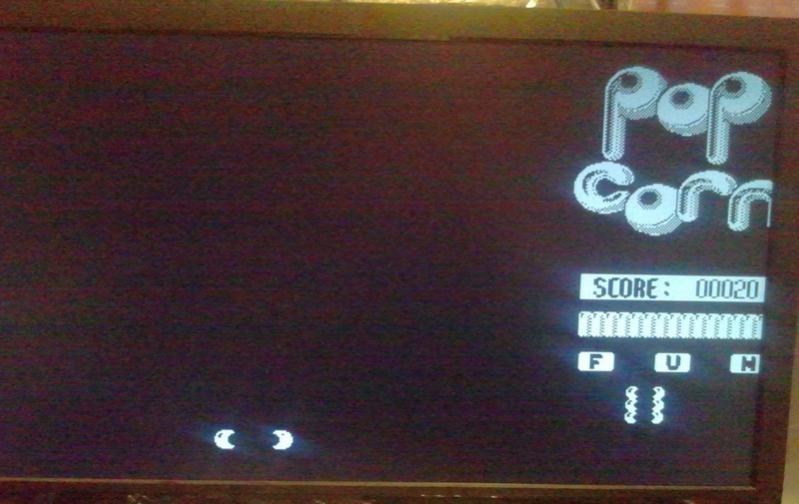

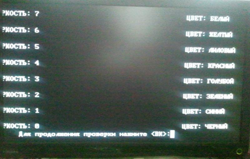

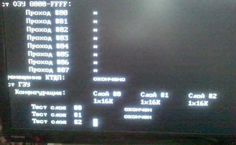

    В один "прекрасный" день обнаружил, что в некоторых играх изображение на экране телевизора отображается не полностью до этого момента все работало нормально. Запустил тест KTDP, и также обнаружил, что в тестах ГЗУ по слоям и др. изображение перестало выводится на экран. Никто с такой проблемой не сталкивался, в чем может быть причина?

    Нечто подобное было, проверять ИРки по видеовыходу.
    Прошелся осциллографом по ИРкам, пока ничего подозрительного не заметил...
    Единственное, на что обратил внимание, ощутимо греется КС531ИР20. Это нормально для данной серии микрух?

    531я серия вся как чайники должна греться. И при перепадах питания горит вся. Если 531 при работе холодная, значит велика вероятность что кердык. Сейчас с телефона, не могу схемку видеоконтроллера глянуть. Мб к утру кто что дельного подскажет...

    12 сообщений
    как понимаю это
    АЦЗУ - листы 6,7
    ГЗУ - листы 8-11
    а по фото - странно
    на первом, там где попкорн - явно есть один/два? слой
    а на фото из КТДП - нет ни одного, что странно
    померает в процессе ?
    конечно глупый вариант, но у корвета есть выход ТОЛЬКО с АЦЗУ, вообще без графики, не к нему ли подключиличь ?
    Не, если бы к нему подключился, думаю графика вообще бы не выводилась.
    А тут ерунда какая то... В тесте КТДП она вообще пропала, а в некоторых играх: пока только заметил в попкорне, FLY графика либо вообще отсутствует (просто черный экран), либо не вся выводится.
    Еще нашел игру (на диске она под названием BEETL) в которой изображение кратковременно появляется на экране когда нажимаешь клавиши ВК или пробел. http://youtu.be/r25D_nSDCvU

    Посомотрел софт что запускается
    вопросы
    КТДП запускался с диска CP/M или из загрузчика ?
    т.е. как ТОЧНО он запускался, с какого диска и как?
    есть версия, я посмотрел попкорн и BEETL
    наблюдения следующие
    в попкорне единственный цвет который видно на фото это цвет с кодом 5 (RED+BLUE) и БЕЗ повышенной яркости,
    остальные цвета в палитре - с повышеной яркостью (той что rgbI) =1
    в BEETL при нажатии кнопки он зачемто пишет в палитру
    черный цвет ставит =0x80 черный с повышенной яркостью
    а потом возвращает назад в 0, остальные не трогает
    с КТДП отдельно интересно
    т.к. его писали в НИИ то с ним всё грустно как и со всем стандартным софтом
    он для теста отображения НЕ перепрограммирует палитру
    т.е. если его запустить из РОМ палитра будет дефолтная, т.е. НЕ яракая
    а CP/M по умолчанию ставит ЯРКОСТЬ всем цветам
    таким образом версия
    что не отображаются цвета у которых стоит бит яркости
    или как вариант - битая РУ2 которая D114
    т.е. смотреть цепочку D112-D114 и рядом ....

    С диска. Нашел образ диска, смонтировал его и запустил. Из загрузчика у меня пока не получается запускать программы. Наверно попробую еще раз вернуться на предыдущую прошивку. Я на ней точно запускал КТДП и все было нормально. Что-то у меня создается впечатление, что дело не в железе...
    Попробовал запустить попкорн в эмуляторе, такой же глюк с изображением как и у меня http://youtu.be/iJkbZiOPWyU
