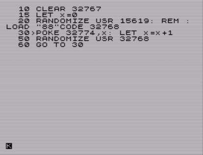

    http://files.mail.ru/7PGLW3
    проверьте если не сложно, чет в сброс уходит - не пойму

    а файл, который грузится, где?

    http://narod.ru/disk/58576053001.6ed...tgrab.rar.html
    файл 88
    ---------- Post added at 17:20 ---------- Previous post was at 17:20 ----------
    но в принципе и в первом файле все должно лежать

    не знаю, как и что там, но если ручками с TRD загрузить после CLEAR 24576,то спрайт выводится.
    goblinish
    чота я сам заморочился
    работает, пробуй
