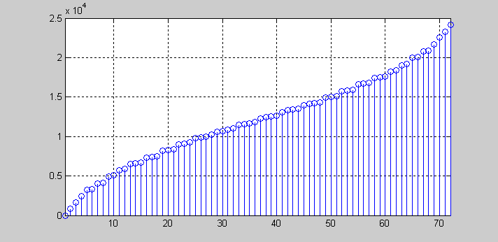

    Вот такой нелинейный ЦАП получается

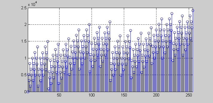

    А если строить "амплитудную характеристику", т.е. без убирания повторяющихся значений и сортировки, то выглядит страшненько

    Сделал програмку для расчета палитры, действительно получилось 72 значения
