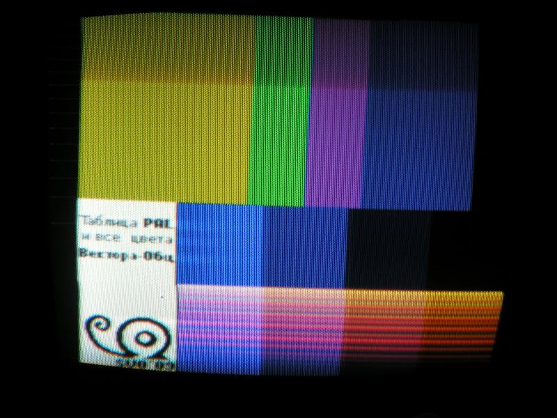

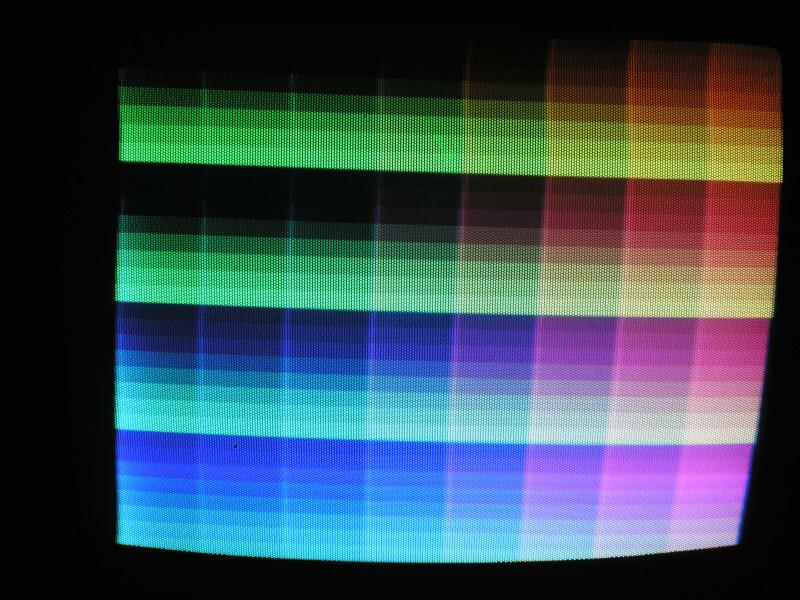

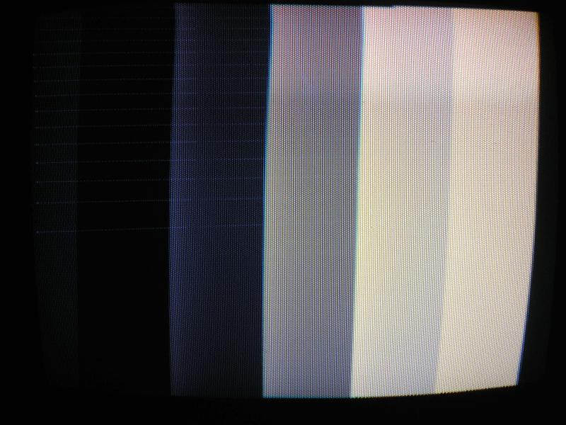

    вот такой вот результат запуска парочки тестов. Вектор подключён "честно", т.е. инвертированный выход подключён к инвертированному входу строго по схеме подключения к МЦ-2.
    В "сером тесте" самая правая полоска слегка желтит (слегка).

    Чего-то улитка моя совсем странно выглядит.. ну и ладно.

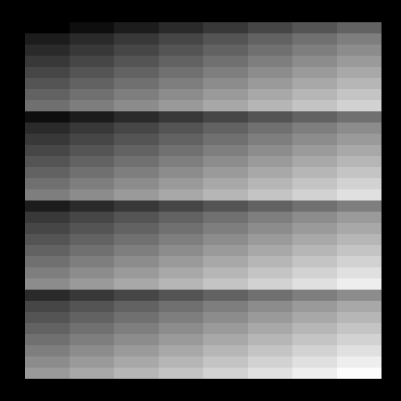

    Странно, что никто не делал графику под "режим" ч/б монитора, а ведь там 19 градаций серого
    Самые плавные градиенты из возможных на векторе так и не были реализованы

    ПМСМ это не проблема, ведь это просто еще одна конфигурация вектора, и она не обязана быть на 100% совместима со всеми остальными. Никого ведь не удивляет, что цветные изображения на ч/б мониторе смотрятся не так, как на цветном, а тут обратная ситуация. Ну или использование квазидиска - не у всех же он был и т.д. Тем более сейчас, когда практически все пользуются эмуляторами, можно легко переключить цвет или ч/б (хотя на DE1 не получится больше 16 градаций серого, досадно).
    Вот только не могу сообразить, почему в VV получилось 19 градаций, а не 1+7+7+3=18.

    Я непойму о каких 19 градациях речь, вектор способен выдать 256 уровней яркости от черного до белого, т.е. 256 градаций. другое дело, что без изврата с мультиколором одновременно можно только 16 выводить.

    Ramiros, загрузи в своем эмуляторе тестик b2mа, включи Color Mode -> Black and White, сделай скриншот и в любом редакторе/просмотрищике посчитай, сколько цветов (градаций).
