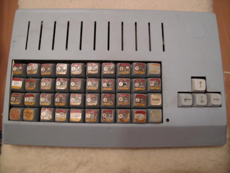

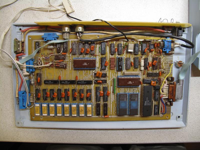

    Добрый день. Достался мне в наследство самосборный клон спектрума с 48к памяти. Пробовал определить по плате, что это, но не смог.
    Помогите опознать, что это за клон.
    Из характерных особенностей:
    * память организована 8 чипов 565РУ5 и 8 чипов 565РУ6
    * кварц стоит на 13455 КГц, генератор генерит 14 МГц
    * комбинированный синхроимпульс получается с 18го вывода 556РТ2, отдельно кадровый найти не удалось.
    Пробовал подключить через zxkit001, но пока не получилось.
    http://imageshack_.us/photo/my-images/17/img5102fb.jpg/

    А где фото внутроенностей. Так-то, в корпус можно запихать что угодно.
    15.05.2012
    г. Новосибирск
    36
    Добавил фото
    15.05.2012
    г. Новосибирск
    36
    Судя по тому, что из 189 просмотров никто не опознал спектрум, это что-то редкое. Осталось придумать, как его запустить. В комбинированном синхросигнале не удаётся увидеть кадровый импульс, видны только строчные.
    Возможно, проблема со счётчиками, которые подают адреса на ПЗУ синхрогенератора, либо проблема в самой ПЗУ.
    Буду рад любой помощи.

    Там в панельке над одной из РТ случайно не 155РЕ3 стоит? Судя по используемым микросхемам (2 ПЗУ, 8 РУ6 и 8 РУ5, 2 РТ2, РЕ3(?) и вроде даже просматривается магнитофонная читалка на ВИ1), это Новосибирская схема, она же ПЛМ-Автоматика, только переразведенная. Попробуй поглядеть, подходит ли схема от нее.

    Огромное спасибо за наводку. Всё сходится - там действительно 155РЕ3 в панельке стоит, а сам комп собирал человек, работавший в Институте Автоматики новосибирского Академгородка. Буду искать схему и пршивки ПЗУшек.

    Посмотрел осциллографом счетчики, которые пробегают по адресам ПЗУ синхрогенератора. Оказалось, что по младшим адресам всё считает хорошо, а когда дело доходит до 555ТМ2 (D3 по схеме), то он не считает. На его ногах: R(1), D(0), C(меандр), S(1), Q(0), Qn(0). Сегодня буду менять 555ТМ2
