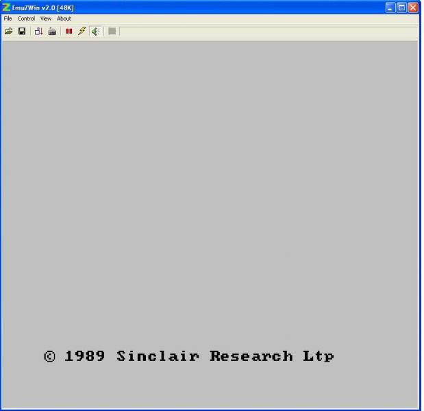

Подключил мех. клавиатуру, начал проверять цвета, border цвета меняются, paper x (1..7,0), вообще цвета не меняются.. Квадрат меняет цвет, если прописать INK X (1,2,3) Это наверное нужна замена DD39? Хотя я все микросхемы проверял тестером мелкой логики, перед запайкой. И еще методом тыка обнаружил, что прошивка то не обычная, а с русификацией..
