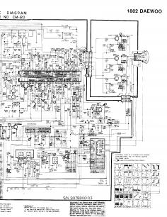

    Пациент просто неживой. Предохранитель целый, дальше я не очень представляю, куда соваться.
    Помогите ценными советами!

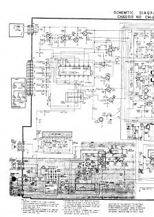

    Схема есть, довольно скверного качества.
ID:	36294   Нажмите на изображение для увеличения.

    схемы то простейшие, и на ТОМ ресурсе вроде немножко получше.
    При наличии элементарного тестера.
    Меряем напряжение на С803, долЖно быть в пределах 300В. Если есть - ну уже хорошо, меряем два выходных напряжения на наличие присутствия, если нету - чиним БП, проверяем оба транзистора, STR-ку просто меняем.. ну вокруг можно диоды\резисторы проверить...
    если вторичные напряжения есть - ну тут несколько сложнее. )
    ах да, выходных напряжений может и не быть, если вторичные цепи закорочены, тогда БП просто в защиту уходит, поэтому по вторичным цепям измеряем сопротивление, какое-никакое, но должно быть, не совсем в нуль. Когда совсем - ну строчный трамзистор смотрим, возможно что есть еще и промежуточный, регулирующий, это по высокому питающемуу 121В напряжению. не по 15 вольтам, или скока там...
