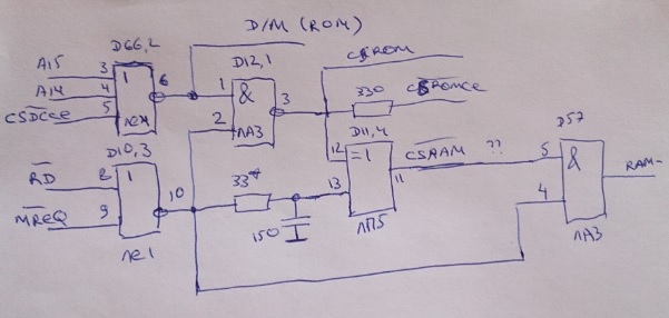

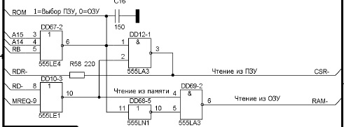

    Коллеги, небольшой Вам ребус
    Во вложении фрагменты схем зеленого и желтого (турбо) Скорпионов.
    Вопрос: Одинаково ли они обе формируют сигнал RAM- ?
    Входные сигналы, понятное дело, одинаковые, названия только немного отличаются.
    По сути да, за исключением того что в желтом он немного сдвинут на величину RC цепочки. Если я правильно понял
    Спасибо за инфу.
    Вроде бы резистор в желтом только на схеме, а на самой плате только конденсатор. При таком раскладе что-нибудь меняется?
    А то, что кондеры в 150 в разных местах это сильно схемы рознит?

    163 сообщений
    В жёлтом схема сделана логически неправильна (избыточна), и в ней зачем-то делается задержка сигнала ~RAM.
    Если эта задержка на самом деле не нужна, то элемент D11.4, а также резистор и конденсатор можно исключить и соединить напрямую D12/3 и D57/5.
    Если всё-таки нужна D11.4 тоже можно исключить, соединив его бывший вход D11/13 вместо провода, идущего на D57/4, а также D12/3 и D57/5.
    Возможно такие алогичные соединения были выбраны из соображений монтажа...
    В зелёном сделано быстрое формирование ~CSR и ~RAM...

    Т.е., если бы не задержка, то логика в обоих случаях идентична?
    Логика сходна. Но задержка в жёлтом не только на RC, в нём стоит тормознутая микросхема D11 ЛП5, которая сама по себе имеет приличную задержку. В зелёном такой нет.

    krotan, вот я взял и не поленился. Вот схема:
    А вот результат симуляции (порядок сигналов в логике: ~RD, ~MREQ, A14, A15, RB/CSDCCE, ---, ROM, CSR, RAM, ---, D/M ROM, CSROM, RAM):
    Это внезапно было, да? Верхняя схема (без ЛП5) это схема выборки ОЗУ здорового человека. Нижняя схема (которая с ЛП5) - больного. Логически для процессора они работают обе одинаково, но с точки зрения ОЗУ - по разному. Постоянная активация ОЗУ без учёта строба чтения чревата конфликтом на шине и приводит к неоправданному нагреву элементов. Так же понятно наличие той самой задержки на RC цепочке: 1 это компенсация задержки на 2И-НЕ, чтобы уменьшить иголку на ЛП5, 2 - учитывать задержку срабатывания буферов ПЗУ чтобы уменьшить влияние конфликта шины с ПЗУ.

    HardWareMan, U7 7408? Я там кружочек на ЛА3 забыл на выходе нарисовать... Пересчитай, плиз, если несложно.
