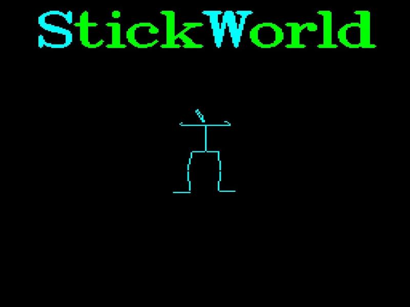

    Цитата Сообщение от vivat Посмотреть сообщение
    точнее не бывает. возможно и название очень похожее.
    manwe.pdp-11.ru
  2. #42
    27.11.2005
    г. Самара
    205
    89
    да. именно. спасибо. останется поискать на дисках с демками.
