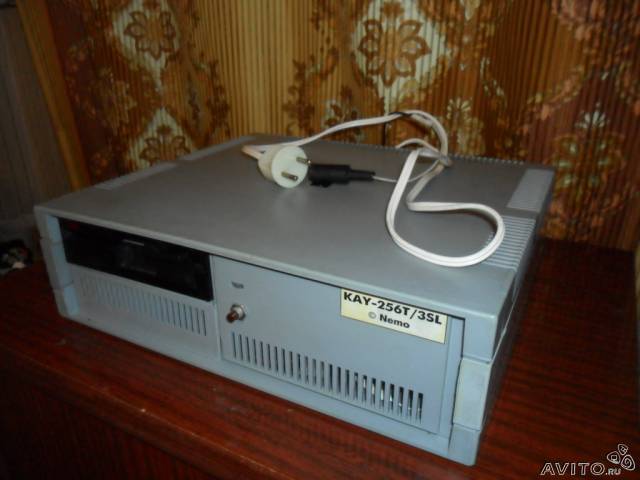

    Блин... ну как это у них получилось?
    http://www.avito.ru/items/tosno_nast..._5sht_90358124
    У меня такой же корпус, только дисководы с правой стороны...
    у родного Корвета дисковод ВСЕГДА с правой стороны
    значит они его сильно пиляли
    17.02.2006
    Светлогорск на Березине
    1,093
    Видимо под "левшу" переделывалось!
    ---------- Post added at 18:02 ---------- Previous post was at 17:59 ----------
    Думаю ответ на вопрос спрятался с тыльной строны корпуса

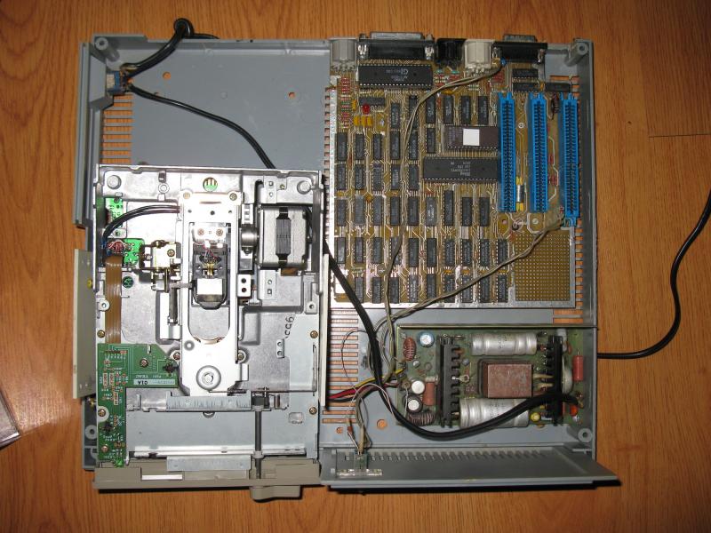

    Как известно корпуса от Корвета были идеологическими корпусами для машин KAY-1024, как это указано в Руководстве пользователя данного ПК, а также в ОП.
    Дмитрий, посмотри, может чем поможет - это правда кай-256, но разница в размерах мала. Бывший хозяин говорил что с Питера привезено, может и немовской сборки.

    sirx, спасибо! я сегодня как раз так и примерял - но все равно там сверлить-пилять надо много... просто слова Немо из руководства пользователя "плата расчитана на установку в корпус от Корвета" наводит на мысли, что Немо в чем-то не прав
    ---------- Post added at 20:08 ---------- Previous post was at 20:06 ----------
    sirx, можно фото с задней стороны?
