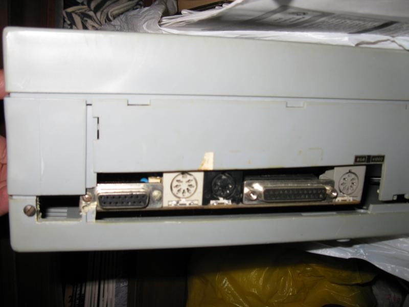

    sirx, спасибо! я сегодня как раз так и примерял - но все равно там сверлить-пилять надо много... просто слова Немо из руководства пользователя "плата расчитана на установку в корпус от Корвета" наводит на мысли, что Немо в чем-то не прав
    ---------- Post added at 20:08 ---------- Previous post was at 20:06 ----------
    sirx, можно фото с задней стороны?
    Да можно конечно, только не сегодня. Доставать тяжело комп - далеко спрятан. Постараюсь сделать. По поводу компоновки ещё мысль - может немо потом и по другому поступал с размещением платы. Эту мыслю навеяли оп - случайно вспомнил. В одном из писем он гневно восклицает что мол никто не догадался чего делают разъёмы спереди корпуса - дескать не всё можно и нужно втыкать в слоты внутри корпуса, а можно и нужно использовать и другие разъёмы и т.д.
    P.S. конечно же немо в чём-то бывал неправ, главное только чтобы он этого не слышал, а то буйным делался от этого )))
    Дмитрий - кай, вид сзаду. Если что - пиши, ещё поснимаю

    sirx, спасибо. Уже начал процесс - переместил дисководы влево, надо пропилить корпус для разъемов и просверлить отверстия для платы.
    Зачем просверливать? У меня были вклеены маленькие пластмассовые цилиндрики - а к ним уже прикручивалась плата.
    Вариант! Вот потому-то и интересно было узнать, как же оно делалось.
    ---------- Post added at 21:18 ---------- Previous post was at 21:16 ----------
    Кстати... тут думал где взять эти самые цилиндрики Они же там есть! под платой, к которой дисководы подключались, их надо срезать и в нужное место приклеить.

    Дмитрий, а еще где-то видел, что стойки делают из эпоксидного клея и корпуса от подходящей шариковой ручки. Насколько оно хорошо получается - не знаю, наверное саму стойку тоже надо заливать эпоксидкой и в ней резьбу потом прорезать шурупом, когда застынет.

    UEA, тож интересный вариант, тока тут уже стойки есть - их все равно срезать придется, иначе плата на место не станет. Надо только найти Дихлорэтан, чтоб приклеить.
    Китайским суперклеем на основе цианоакрилата эта пластмасса также хорошо клеится.
