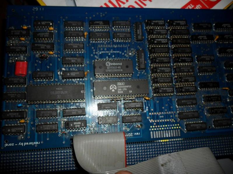

    Подключил к Пенту дисковод,набираю ран в тр досе - не работает,двигается головка вправодо упора и начинает шуметь дисковод пока не выключишь питание...интересно,что при вставленной дискете крутится мотор дисковода.
    Вгашка Новая,Дисковод исправный и проверен на другом пентагоне,плата от Zorelа,синяя
    куда копать?
    ---------- Post added at 16:52 ---------- Previous post was at 16:51 ----------
    Дисковод 5.25
    ---------- Post added at 16:53 ---------- Previous post was at 16:52 ----------
    до этого перепутал полярность диода Д2,это может влиять?

    Когда подключаешь питание, индикатор обращения сразу загорается?
    Если да, то проверь шлейф, при повороте на 180 градусов может себя так вести.

    axel_sunrise, с перепутанным Д2 небыло выхода в меню? по команде list выдает no disk? Можешь глянуть осциллографом что там на лп11&лп9, сравни с рабочим пентагоном. В этой теме подобное встречалось.
    именно
    no disk выдаёт...иногда при включении дисковод начинает тупить,лампочка всё время включена на нем
    Гляну,есть подозрение лп11,так как в темах часто она виновница[COLOR="Silver"]

    Сигнал TRACK0 от дисковода до ВГшки доходит?

    Прозвонить шлейф, в нем коротыш! (вероятно неудачная обжимка)

    лп11 впаял новую,без изменеиний,лп9 нет в наличии...шлейф исправный,так как с другим пентагоном работает
    Сигнал TRACK0 пока не проверял,он для чего?
    Щас ситуация такая,только подключаю к пенту дисковод,диск начинает трещать,загорается лампа на нём
    Буду рад выслушатьподсказки,что ещё проверить

    axel_sunrise, только что проверил на своем пентагоне, на советском дисководе 5,25 загрузил дизика, ошибки на платке исключаем. Ищи непропаи, C1, C2, R7...R9 какого номинала впаяны? VD1 правильно впаян, диод живой? на 24 ноге ВГшки посмотри должно быть 1 МГЦ.
