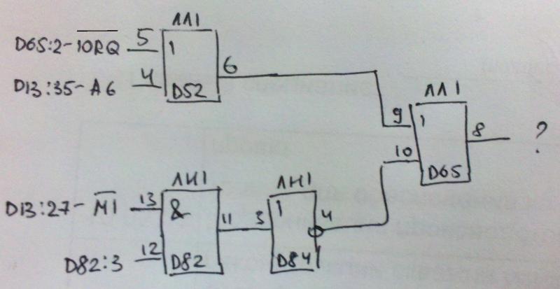

Пытаюсь реанимировать Пентагон128, на нем имеется несколько доработок и часть из проводов от них висит в воздухе, прежде чем приступать хочется определить что за доработки и куда шли провода...
На фото схемка, срисованная с платы, проводок "?" висит в воздухе и похожей схемки среди известных доработок не нашел, может кто-нить в курсе что это?
Предыдущий владелец говорил, что пытался сделать 512К, но что-то не пошло и он отказался от этой идеи, так же турбо-ВГ и кемпстон, но ни на одну из названных схем эта не похожа, видимо дешифратор какого-то порта.
