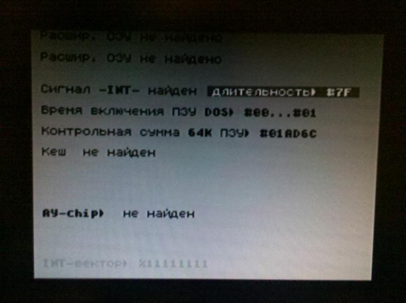

    Цитата Сообщение от ZEK Посмотреть сообщение
    А на кз старшие разряды ПЗУ проверял?
    старшие - это какие?
    А14, ROM2, DOSEN смотрел анализатором - все в порядке там.
    DOSEN = 1
    ROM2 после сброса =0, потом переключается иногда, смотрел на 7FFD - момент совпадает с дерганием порта и бита переключения ПЗУ48/128.
    А14 - там есть движение.

    Дмитрий, непропай скорей всего где то на плате
    Уже стучал-нажимал на микрухи - картинка статичная, хоть бы где мусор пошел, по идее с непропаем была бы нестабильность.

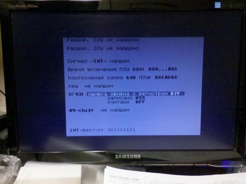

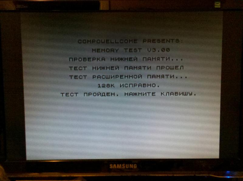

    Вот скриншоты тестов, первый (ZX Test 2.5) проверяет вектор, все ОК #FF, но почему-то пишет, что не найдена расширенная память. Что значит длительность INT #7F тоже не понятно. Второй проверяет память 48 и 128 и говорит ОК.

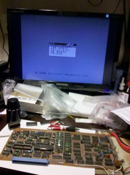

    Итак, виной всему было отсутствие R17 в цепочке INT. Комп выходит в главное меню. Всем спасибо!

    Фото теста (ВГ93 ессно нет пока) и меню:
