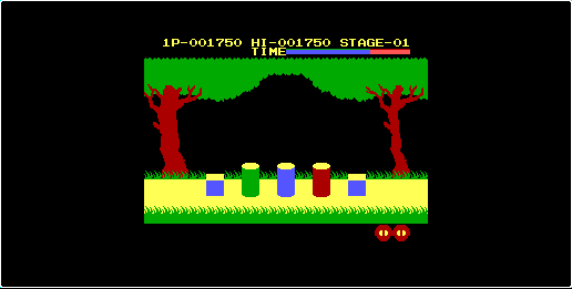

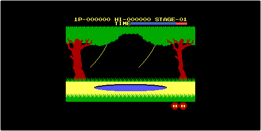

    вон сделал некий proof of concept
    само собой для Корвета
    открывать в любом эмуляторе
    таки эмулятор "screen 2"
    мдя, не быстрый он получается однако
    при том что он без удвоения ширины
    то что сейчас, это вывод только разницы между двумя "экранами"
    плюс там сейчас еще вставлено использование текстовго режима
    для синего цвета.
    задумка в общем - картинка в двух(+1) битпланах
    а монохромные спрайты в третьем битплане
    посмотрим по скорости что будет ...
    исходники там есть
    p.s. на корвете текстовый режим влияет на цвет вывода (как еще один битплан)
    но там можно рисовать квадратики с точностью 4x4 пиксела
    так что сильно много не сделать, разве что для статики.
