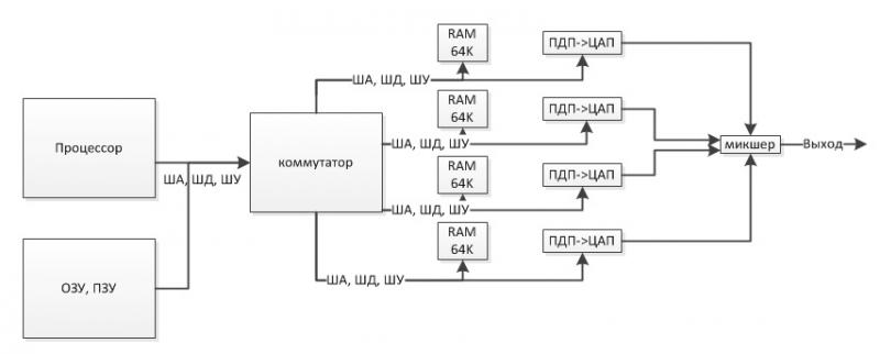

  5. #45
    18.09.2009
    г. Витебск
    499
    13
    Попробую и я идейку подкинуть.
    Может тогда сделать 4-ре банка ОЗУ по 64К, на каждый банк по контроллеру ПДП+ЦАП, процессор по мере надобности "подключается" к окну в нужном банке памяти и на шину для программирования ПДП.
    Связка банк памяти + ПДП + ЦАП работают автономно, сам процессор подключается только когда нужно разместить данные в память или задать режим работы ПДП.

    Между 4-мя чемхотите, при требуемой частоте выборки, доступ к памяти прекрасно можно разрулить синхронно по фазам. Ф1 -- канал 1, Ф2 -- канал 2, ... Фх - процессор, Фу - регенерация. Общая память на всех и не надо городить никаких магистралей и автобанов.
    Не проще сложить 4 8-битных канала в цифре и скормить получившиеся 12 бит одному ЦАПу, чем ставить 4 здоровенных ЦАПа? Честно не знаю ответа на этот вопрос, потому что страшно даже подумать, как будет выглядеть 8+8+8+8=24 на 555 серии. Может быть можно применить схему последовательного сложения со сдвиговыми регистрами.

    а вот ещё и два ВИ53, это за гранью моего понимания, по крайней мере сейчас, да и зачем они.
    Семплы надо воспроизводить с разной скоростью - чтобы получать разные ноты. ВИ53 можно программировать на генерацию импульсов разной частоты. Эти импульсы предполагается использовать как сигналы DRQ (запрос данных) для контроллера ПДП. По приходу очередного импульса контроллер ПДП будет читать очередной байт из памяти и выводить в ЦАП. В зависимости от того, на какую частоту запрограммирован ВИ53 - с такой скоростью будет воспроизводиться семпл. В контроллере ПДП четыре канала, а в ВИ53 - только три таймера, поэтому надо две ВИ53.
    Надо думать, посмотрим, что скажет hdc
    Одного контроллера ПДП вполне должно хватить на 4 канала. И общее для всех каналов ОЗУ позволяет более эффективно использовать память - можно, к примеру, одним инструментом играть на нескольких каналах и при этом в памяти будет только одна его копия.
    Не всё так просто. Надо ведь каждому каналу ещё задать громкость и баланс стерео. Простым сложением здесь не отделаться. Для четырёх каналов аналоговое микширование проще.

    И получается, что останавливаемся на том, что:
    2. Микропроцессор КР580ВМ80А, в стандартном включении!
    3. Частота резонатора 22,5МГц (тактовая 2,5МГц)!
    4. Один контроллер ПДП ВТ57
    5. Два таймера ВИ53
    6. Один контроллер прерываний ВН59
    7. 512 килобайт памяти (две линейки РУ7)
    8. четыре канала по 8 бит (572ПА1)
    9. аналоговое микширование (громкость на каждый канал и баланс стерео на каждый канал - не знаю как это делать)
    10. Параллельный интерфейс для связи с компьютером
    Это всё фиксируем на первую версию устройства.
    Согласен, громкость канала — это аргумент.
    В самом простом случае как-то так:
    Для получения каждого управляющего напряжения — еще один ЦАП на канал. И, если нужен стерео микс, то два. Ничего здоровенного, просто лишняя пара дюжин корпусов =)
