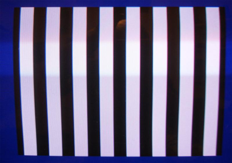

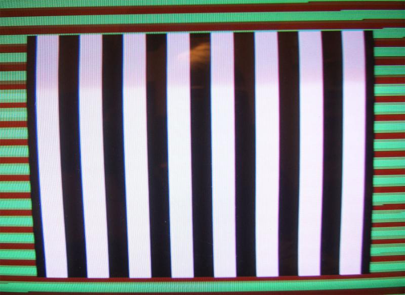

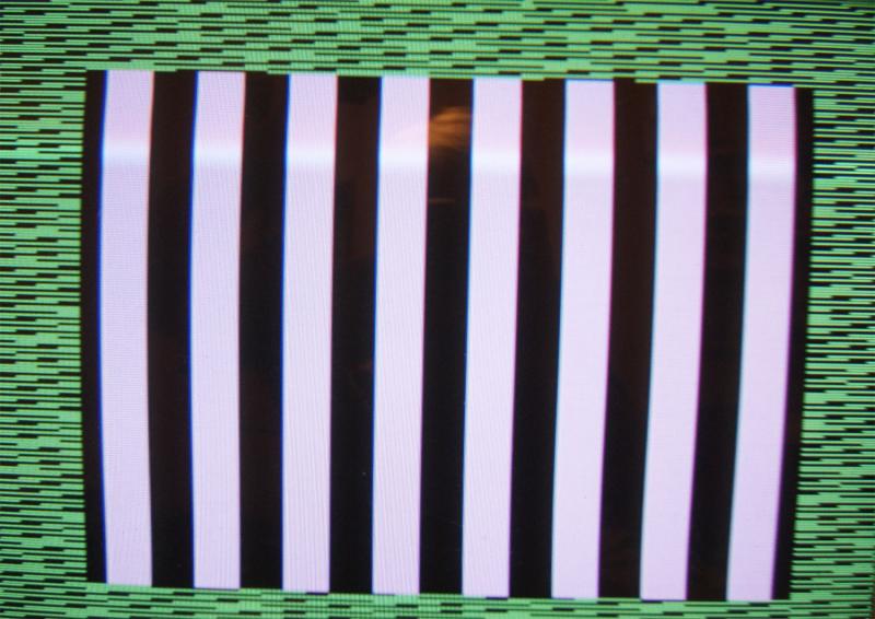

    Сегодня, наконец-то получил заведомо рабочие SIMM. Поставил их, тест dizzy. Включил. Бордюр синий. На экране вертикальные полосы.
    Попробовал поставить тест-спектрум. Идет смена цвета борлдюра. Затем, как и положено, идут этапы теста, видно по бордюру. На экране те же спмые вертикальные полосы.
    DD22 прошита правильно. Клавиатура запсукается. Нет только вывода на экран.
    Кто подскажет, где вероятнее всего искать неисправность?

    Ну возможно и ИРка буферная виновата. Ты хоть бы скриншотик экрана показал бы. Заодно бы фотку платы бы сделал на посмотреть.

    Скриншоты с тестами.
    Фото платы сделаю попозже. Хотя монтаж проверял несколько раз. И микросхемы и номиналы резисторов и расположение диодов. Резисторы и диоды - SMD.

    По сути у тебя проц работает, из ПЗУ читает. Но вероятно что в ОЗУ не пишет. Этот матрац возможно просто состояние ОЗУ.
    Если есть у тебя осцилограф, посмотри есть ли сигнал WE/ и при снятых планках памяти есть ли изменения на выходах микросхемы DD29. Возможно и буфер у тебя умерший.
    DD29 просто поменял, эффекта - ноль.
    WE/ есть при старте ПЗУ с тестом dizzy и TRDOS 5.03. Через секунду-две пропадает.
    Добавил фото платы.

    Лишний раз микрухи не стоит менять. Надо опредлять причину, а не перепаивать микрухи.
    Вопрос такой, ты доработку с микросхемой ТВ6 делал?
    Также если ты CPLD не прошивал, лучше замкни перемычку рядом с ПЗУ дешифратором.
    Сделана.
    Прошита. Если перемыкаю перемычку вообще все останавливается.
    Или на плате не протрав - перетрав или ошибка пользователя
    Тоже думаю об этом, смотрю плате вдоль и поперек и ничего не нахожу.
    Подозреваю, что неисправность где-то в области записи-чтения в видео-ОЗУ, но где точно, не определить.
