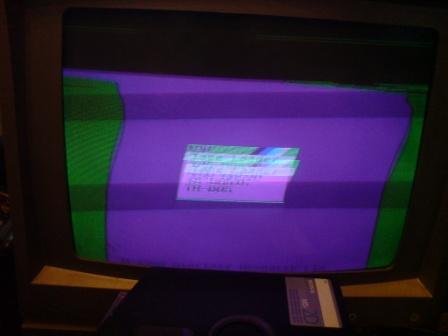

    Алексей, у меня получилось, только перепутаны цвета и изображение сверху немного срывается...

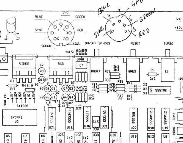

    вложил картинку. транзисторы выделил. про микрузу не уверен точна. вроде она. ещё там вроде меремычка была...непомню..это по схеме для профика 4й версии..думаю для 3ки примерно так же должно быть.
    Платы разные, вообще по другому всё...

    16.02.2006
    3,280
    91
    54 сообщений
    ну вот смотри, мой профи 4й версии работал с цга монитором. для подключения были убраны транзисторы. сигналы брались сразу с микрухи+ещё пара точек..забыл только почему и где. а вообще как я помню для вещания на цга. нужны цыфровые сигналы.
    как мне тут подсказывают, судя по картинке у тебя проблема с синхрой (ей полярность). возможно нужна инверсия.
    ---------- Post added at 15:59 ---------- Previous post was at 15:58 ----------
    почти похожи. у тебя это транзы q1 - q8. про микрузу промолчу..надо уточнять...
    как мне тут подсказывают, судя по картинке у тебя проблема с синхрой (ей полярность). возможно нужна инверсия.[COLOR="Silver"]
    Как писал выше, у меня сейчас Пентагон подключен к монитору, перетыкаю их по очереди, сигналы действительно цифровые и берутся с микросхем, и синхра точно инвертируется, на Пентагоне для неё отдельная микросхема напаяна. Осталось понять что и куда инвертировать
