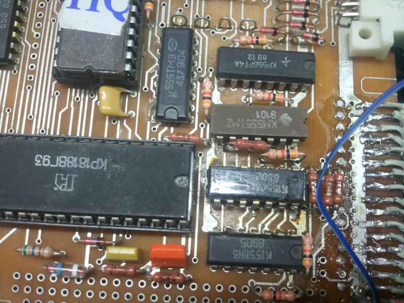

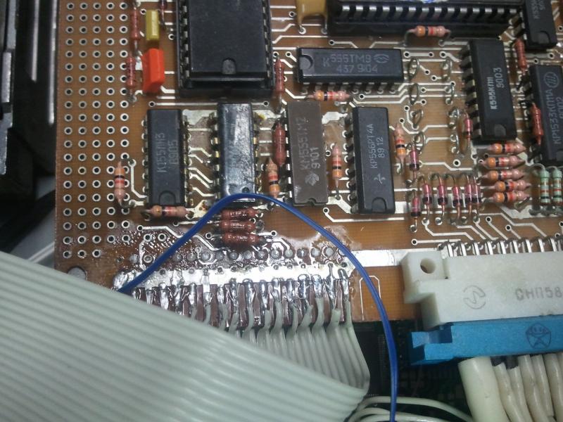

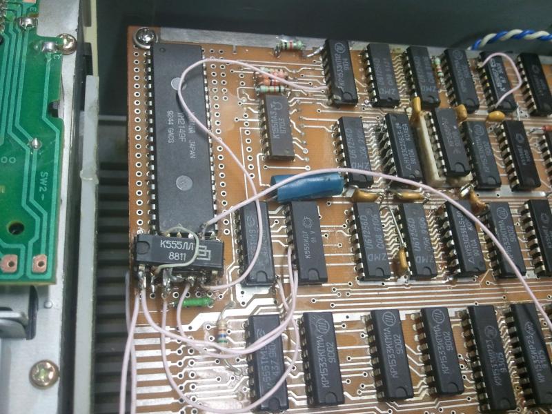

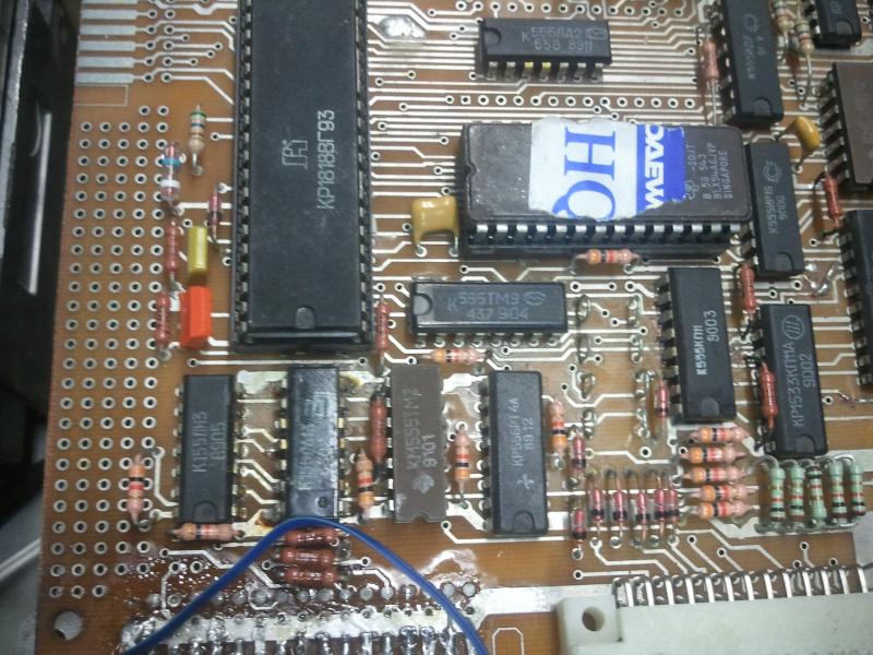

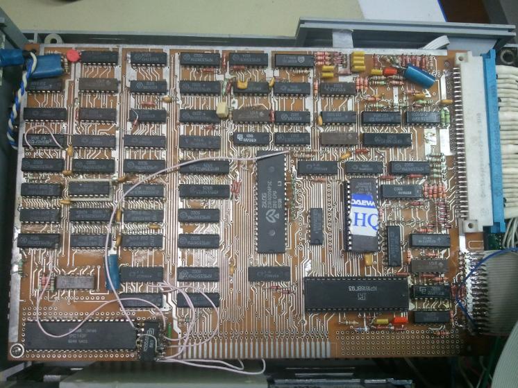

    Откуда их взять-то. Вот фотки платы.
ID:	37633   Нажмите на изображение для увеличения.
ID:	37634   Нажмите на изображение для увеличения.
ID:	37635   Нажмите на изображение для увеличения.
ID:	37636   Нажмите на изображение для увеличения.

    а на припаянном шлейфе точно нет соплей (с нижней стороны) ?
    верхняя сторона выглядит пугающе.

    Ну я думаю, что человек, который каждый день паяет по десятку телефонов, как-нибудь без соплей припаял. В любом случае дважды перепаяный шлейф (разный) и одна и та же ошибка - вряд ли это он.
