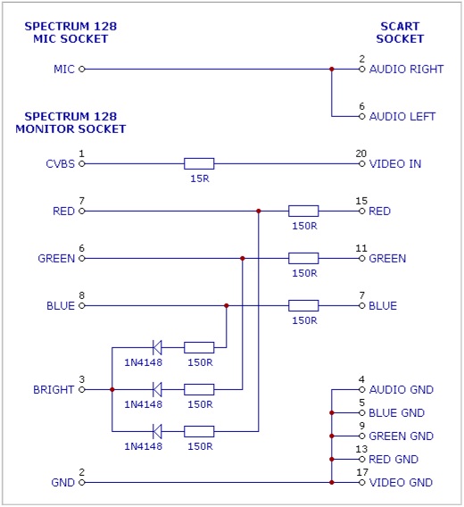

    Как правильно подключить этот Спектрум к телевизору через SCART ? Нашел такую схемку(приложил), она верная ? Обязательно нужны резисторы и подмешивание яркости ? Я Scorpion ZS256 подключал к SCARTу без всяких резисторов и нормально показывает... Как правильно то должно быть ?

    128 и +3 не совсем одно-и-тоже
    http://www.fruitcake.plus.com/Sincla...CablePlus3.htm

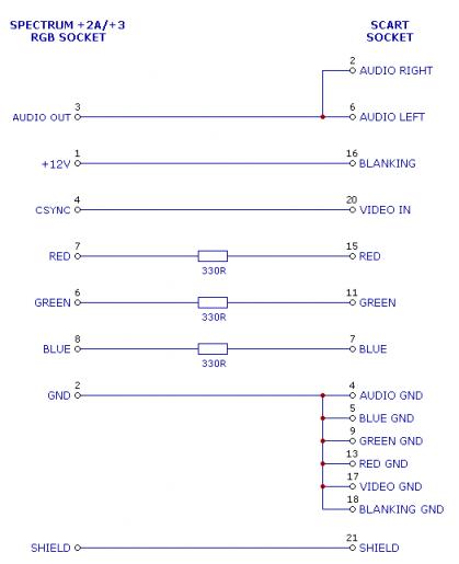

    Ну так по какой схеме подключать-то ? По этой ?

    Сегодня подключил Spectrum +3 через SCART по этой схеме :
    только не вкоем случаи не подавать 12 вольт на 16 пин (TV-RGB)
    а подал 5 вольт через сопротивление 200 ом.

    Да, тут судя по всему опечатка... на 16й надо подать 3 вольта, а 12 вольт надо подать на 8й.
    Вопрос вот в чем, как 3 вольта подать на 16й контакт... В разъеме только 12 вольт есть, пяти нету... Или подобрать резистор побольше и с 12ти завести ?

    У +2А/+3 12 В на RGB разъем через резистор 1 кОм подаются. До телевизора только 0,85 В дойдет.

    Аа... т.е. там не 12 вольт получается ? Дык тогда правильно там получается, что с него надо сразу на 16й контакт СКАРТа подавать...

    Вот и я всю голову сломал как получить 3 вольта из 12
    чтоб телевизор не жечь поэтому взял 5 вольт с внешнего б.п. от которого питаю внешний дисковод.

    Ну так там так-же заводят, как по схеме 12вольтовый контакт, только зачем-то через резистор... Если внутри самого Спектрума уже стоит 1кОм, то больше резисторов и не надо, и так дофига уже, учитывая сопротивление самого 16го входа, которое составляет 75 Ом, то ток там возникает всего 40 мА при напряжении 3в, а если там 1кОм, да еще если забабахать резистор, то что там останется? ... Если-б там был прямой контакт 12вольт, тогда надо было-бы поставить 250-270 Ом. Или я не прав ?

    Да прав,на да закон ома вспомнить
    http://allcalc.ru/node/488
    ток небольшой будет
