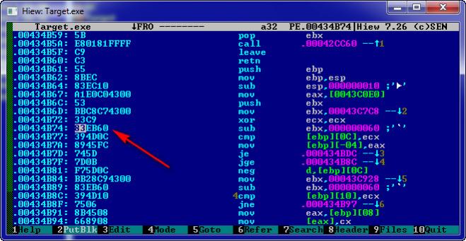

Цитата Сообщение от goblinish Посмотреть сообщение
а там совсем баги Спека вперемешку.
короче говоря, кто hiew владеет, по адресу .437A34 правим жизни с 7 до неограниченного количества.
время ограничено, тут до бессмертия и доберемся.
А в каком файле? У меня на exe-шнике показывает значение "$6D"="m" , там идёт ссылка на ресурс "ennemi08arme.png".
