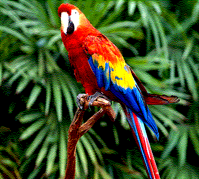

    alone, что за птичка? ) Подробности?
    ---------- Post added at 17:01 ---------- Previous post was at 16:58 ----------
    в смысле, к теме какое отношение? )

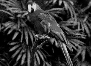

    640x288, 8 стандартных цветов. Это же УК-НЦ? Могу ещё наконвертить
  4. #104
    30.08.2011
    Зеленоград
    7,161
    2,979
    374
    311 сообщений

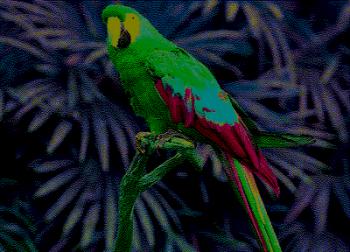

    alone, примечательно, что при перевёрнутом УК-НЦшном GRB попугайчик выжил, совпадение или счастливая случайность ? ) Или особый способ конвертирования с переменой цветов под УК-НЦ?
    У меня такой bat-файл :
    @nconvert.exe -in -1 -c 1 -colors 4 -overwrite -out pcx %1
    УК_НЦшный вариант картинки с попугаемым > POPKA.rar
ID:	45800   Нажмите на изображение для увеличения.
ID:	45801   Нажмите на изображение для увеличения.

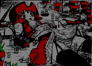

    Ещё одна PCX картинка с харда на котором МикиМаус из этой темы.

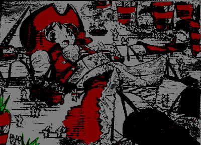

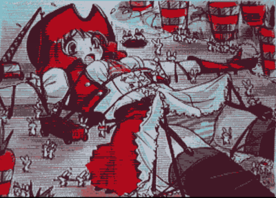

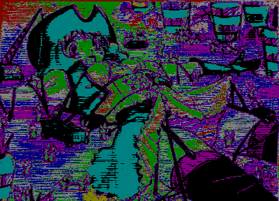

    Smile как художник художнику
    Я написал "примечательно", потому что обычно происходит вот что !!!
    Файл после конвертации для УК-НЦ выглядит примерно так на PC
    Но в редакторе PC.SAV УК-НЦшном он открывается вот таким ;-)
    И только после манипуляции с цветами он приходит и на УК-НЦ
    к похожему виду. Как-то так.
    Оба файла в формате редактора PC.SAV(PC1.SAV) УК-НЦ >guliver.rar
ID:	45861   Нажмите на изображение для увеличения.
ID:	45862   Нажмите на изображение для увеличения.

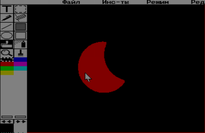

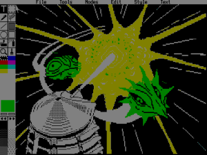

    Затмение - безусловно главная тема дня!!!

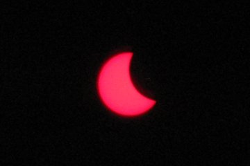

    Patron опубликовал отличного качества фотографию
    http://zx-pk.ru/showpost.php?p=790120&postcount=2619
    В редакторе удалось добиться схожести с оригиналом путём нехитрых
    манипуляций с цветами )))
    Довольно среднего качества.
    Если бы идея сфотографировать затмение пришла не в последний момент - снимок был бы ( надеюсь ) гораздо лучшего качества. А так все делалось без малейшей подготовки ( с рук на весу ) и из-за почти разряженного аккумулятора не было времени даже перейти на ручное управление.
