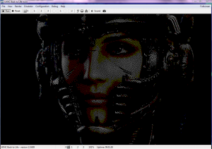

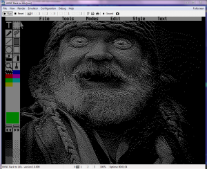

    	MOV	(SP)+,R0
    	RETURN

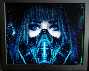

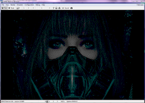

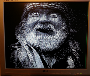

    На реале смотрится ещё лучше
  7. #126
    30.08.2011
    Зеленоград
    7,161
    2,979
    374
    311 сообщений
    так сделал бы фотку - раз красиво - реального экранчика

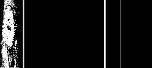

    Под вендой не пытайся открывать, только на УКНЦ.
