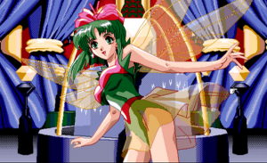

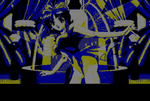

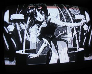

    Да и вот он ! Подводный камень - булыжник - очередной ) Только я обрадовался.
    В целом ситуация странная - палитру можно корректировать в редакторе, потом
    сохранить файл, потом (хоть через год) при загрузке файла с картинкой - редактор
    вспоминает откорректированную палитру, вывод - где-то в файле с картинкой эта информация есть.
    Но вот злобный PCX - гляделка-просмотр. игнорирует её, то есть он по любому
    выводит картинку, без изменений. Конечно если руками что-то перерисовывалось
    и сохранялось - это он видит, а сохранение с откорректированной палитрой игнорирует. Беда беда огорчение

    Red face Заставка из DOS игры
    Выход пока только в максимальной подготовке картинок на АйБиЭм (оптимизации) перед транспортировкой. Ещё примерчик Скелетон из DOSовского BARBARIAN !!! )
    Обе файла с картинками для изучения прилепил к сообщению.
