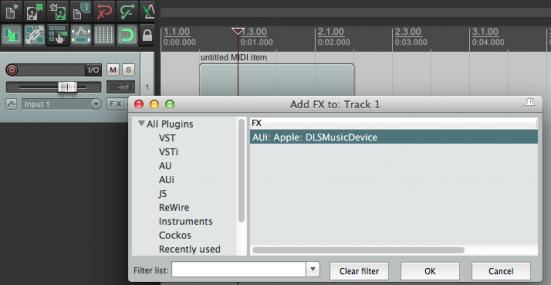

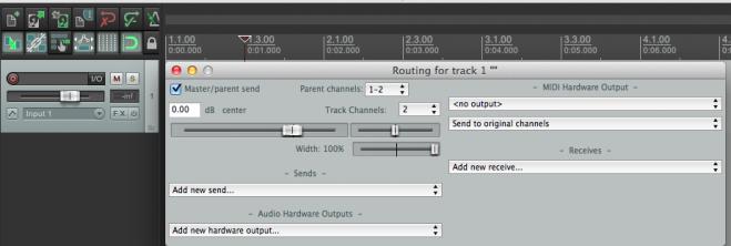

    А с рипером кто работал? почему midi загружается и играет без звука? куда ткнуть? win7 64bit
    в Reaper под windows нужно в каждом треке нажать кнопку IO и выбрать устройство для MIDI Hardware output: Microsoft software Wave-Table synth или что-то похожее.
    в Reaper под macosx нужно в каждом треке нажать кнопку FX и добавить AUi: Apple: DSLMusicDevice.

  11. #40
    27.11.2008
    Красноярск
    747
    Заработало, а есть такая кнопочка для всех каналов сразу?
