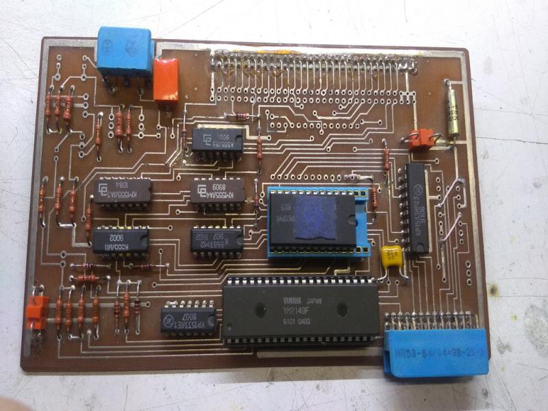

    Документация со схемами в конце (pdf, ~30mb). Находил кажется на этом же форуме. В любом случае спасибо тому кто выкладывал)))
    https://drive.google.com/file/d/1ViC...ew?usp=sharing
    Собранный контроллер FDD и бутерброд из плат:
    То же, только несжатое фото:
    https://drive.google.com/file/d/1IdC...ew?usp=sharing

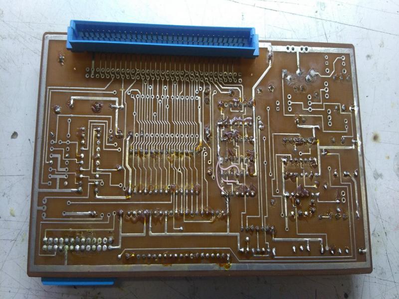

    Отрисовал в лейке нижний слой
    После перевода в ДипТрейс попробую убрать вторую ПЗУ и вписать туда АУ, думаю получится неплохая версия.
    С уважением, Дмитрий.
    А смысл рисовать в Лейке, а потом переводить в Диптрейс? Ведь так ошибок гораздо больше. Я сразу в Диптрейс рисую.
    Фотка в ДипТрейс конвертируется во что-то уже совсем не смотрибельное.
    Вот ссылка на лейку платы, я пока занят другим компом, этот наверное доделывать не буду. https://drive.google.com/file/d/1dvu...ew?usp=sharing
    Проверить только надо на ошибки, но уверен никто это делать не будет )))
    Фотку при вставке можно оставлять в растре, без конвертации в вектор.
    Ошибки есть. Более того, ошибки (другие) есть и в оригинальной плате изначально.
    Я переразвел его с учетом ошибок. Хочу также переразвести таганрогский BDI/Centronix/RS-232, плату с музыкой и плату программатора. Все это навешивается "бутербродом" друг на друга через системный разъем. Еще есть таганрогская расширялка клавиатуры, но для нее есть только схема и прошивка ПЗУ, а вот платы не встречал.
