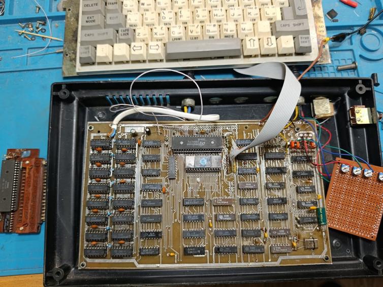

    Добрый день коллеги.
    Откопал у себя в закромах плату (две!) Т128, трошки развандаленную - без КМ, но комплектная по микрухам, с музыкалкой на РТ4 (ни разу не видел такого.
    Решил дать ей жизни, и все вроде бы шло нормально, но вот с клавой какой то затык.
    В cтартовом меню (128) кнопки не работают, но при "reset" однократно отрабатывает - можно выйти в тест (с полосками и звуком) либо переместиться на 1 (один) пункт меню, либо запустить первый пункт (Tape Load) по ENTER.
    Пару раз в процессе тыкания щупом осцилла вываливался в 48 БАСИК, проверил клаву - все работает.
    Что может с ним быть?

    посмотри сигнал Int (на процессоре)
    Ура, накосячил с кондюком с формирователе ИНТа - 332 вместо 333
    А еще на плате отсутствовал диод (вообще ни разу не запаивался!)
    И картинка (осцилла) на 15КП11 стала понятной
