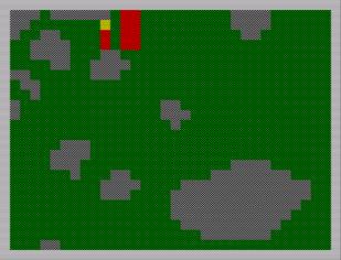

  4. #104
    goblinish
    вот и контрольная точка "островков"

    goblinish, у тебя встречаются такие моменты
    как фон\цвет, а рядом цвет\фон такого же цвета
    изза текстуры эти два элемента различаются и выглядят не очень красиво
    С уважением,
    Jerri / Red Triangle.
  6. #106
    goblinish
    это где, на первом?
